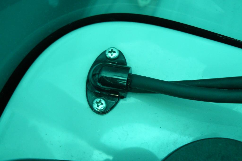

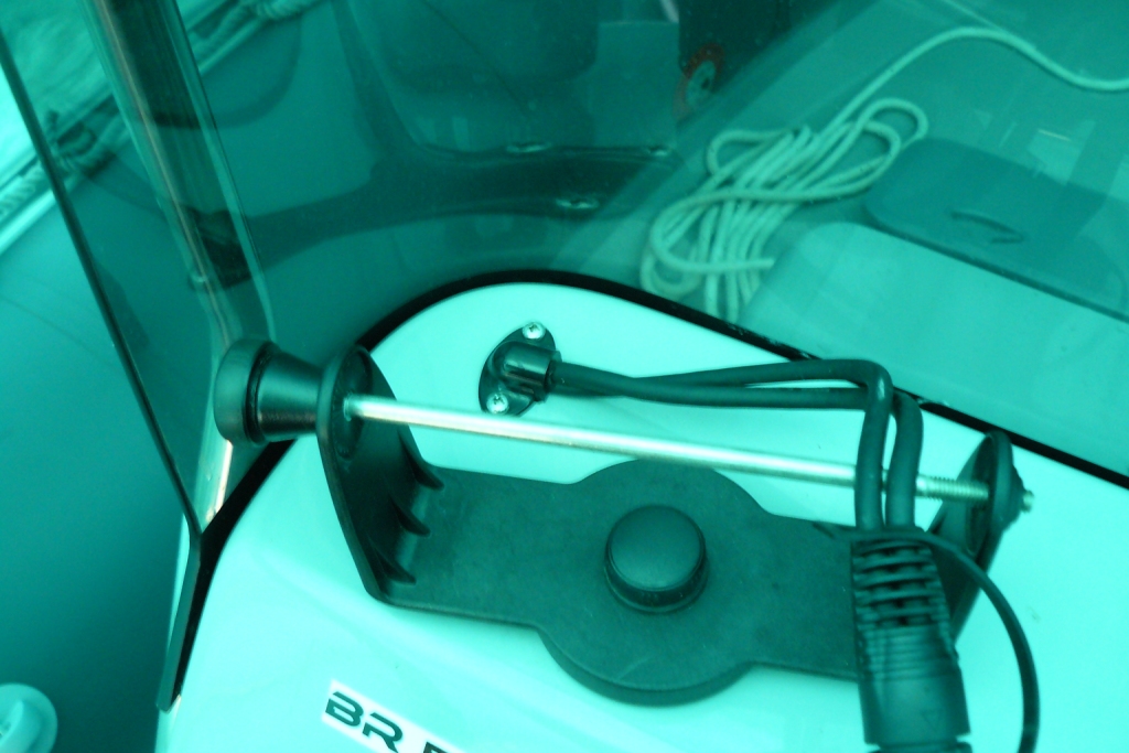

Content deja de te retrouver....voila sur le mien on a fait ça...
et en plus du sika dans le coude de sortie..
Si ça peut t'aider...

étanchéïfier passage câble GPS dans console ??? 23 Oct 2013 20:28 #536054
::K+)
cette méthode me plait bien: simple et efficace.
Ce qui m'ennuyait avec un presse étoupe classique c'est qu'il devait être compatible avec l'épaisseur de la console.
Je vais aller faire un saut demain chez un accastilleur pour trouver le même.
MERCI ::r-

étanchéïfier passage câble GPS dans console ??? 23 Oct 2013 20:41 #536057
Tres propre bravo simple et je pense efficace

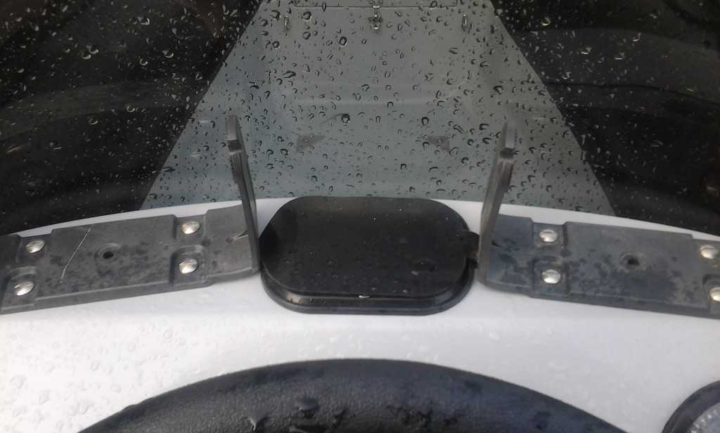

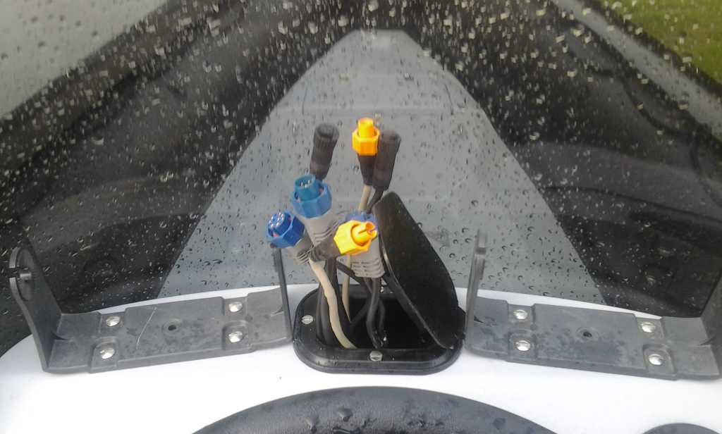

Bonsoir
alors moi , j'ai fait autrement ! , en aillant marre des câbles, fils et broches en tout genre qui encombrait ma console, câbles qui ne pouvaient pas être enlevé momentanément en cas de nom utilisation, ou pire lors d'un bon rinçage de la console !!
c'est broches qui prennent l’humidité, peuvent prendre des coups, si elle ne sont pas connecter en permanence, c'est câbles qui attirent l’œil et indique que le bateau est équiper de matériel électronique et peuvent tenter ! .....
donc tout ce bardas et bien moi j'ai ma solution , elle ne vaux pas grand chose mais me plait bien, pratique esthétique et efficace !
A vous de voir

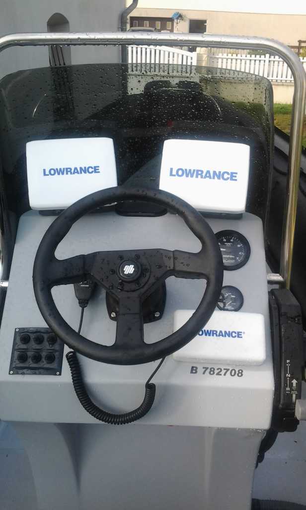

un boitier encastrable de douchette, un trou propre et voila !! mes deux GPS/sondeur Lowrance HDS 5, et la connectique du boitier Structure Scan passent par la !
l'ensemble des fils, sont ligaturé pour ne faire qu'un gros toron, et il suffit de laisser le ou nécessaire pour connecter les deux appareils.
En cas de nom utilisation, ou de lavage de la console a grande eau, le boitier étant étanche lorsque il est fermé, pas de soucis
l'étanchéité en position ouvert, est assuré par l'entrée dans le boitier , qui prévue pour un flexible de douche, serre suffisamment l'ensemble des câbles, pas d'eau dans la console !!
les appareils en place !
Pas cher simple et pour moi du moins efficace !.....

  • pia66-13
  • Portrait de pia66-13
  • Messages : 7751
  • Remerciements reçus 918
La solution de doumes est très astucieuse ....c est de loin celle qui présente les meilleurs avantages
Tu l as trouvé ou le boîtier de souchette noir ?
Je ne connaissais que des blancs
Vraiment super !!!

étanchéïfier passage câble GPS dans console ??? 24 Oct 2013 10:22 #536080
Les photos de Doumes montrent que son installation est excellente :a{b) ::K+) , mais je ne vois pas le compas obligatoire :rB:+) .
Doumes, où l'as tu installé ?

étanchéïfier passage câble GPS dans console ??? 24 Oct 2013 14:03 #536084
pia66/13 écrit: La solution de doumes est très astucieuse ....c est de loin celle qui présente les meilleurs avantages
Vraiment super !!!
Oui c'est vrai que la solution de doumes est séduisante surtout quant tu as beaucoup de branchements a faire ..
étanchéïfier passage câble GPS dans console ??? 24 Oct 2013 19:17 #536098
Vraiment super !!!
bonsoir,
Merci Pia,
pour ce boitier, je pense que je l'ai trouver cher Osculati ou chez Inmasa, je vais chercher dans mes factures, mais je pense que c'est cher l'un des deux !

étanchéïfier passage câble GPS dans console ??? 24 Oct 2013 19:22 #536101
corsica74 écrit: Les photos de Doumes montrent que son installation est excellente :a{b) ::K+) , mais je ne vois pas le compas obligatoire :rB:+) .
Bonsoir
Merci pour le compliment,
En ce qui concerne le compas, effectivement il ne si trouve pas! ...... du moins pas encore, les photos ont été faite en cours d'équipement, depuis j'ai changer le volant ajouter a gauche le compas, ainsi qu'une jauge a carburant qui n'est pas non plus sur la photo
étanchéïfier passage câble GPS dans console ??? 24 Oct 2013 20:23 #536105
Re moi
donc après vérification le boitier est bien chez Imnasa
www.imnasa.com/catalogo/pdf/2010/CUBIERTA%20INTERIOR.pdf
Ref : 1630060 en noir
1630061 en blanc
Page 274 du catalogue

étanchéïfier passage câble GPS dans console ??? 29 Oct 2013 18:57 #536349
C'est fait et c'est étanche ::r-
Maintenant faut attendre que le vent tombe un peu pour l'essayer sur l'eau.
Merci pour vos conseils ::K+)
