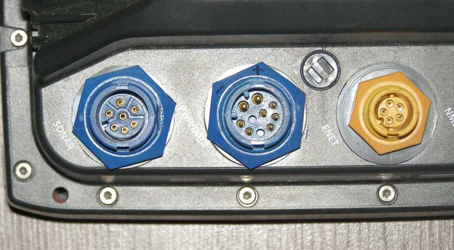

Une suggestion qui vaut ce qu'elle vaut , si tu peux accéder a ton boat, tu met ton faisceaux sous tension, sans brancher le/les, appareils, tu peux ainsi identifié la borne + et la borne - sur ta prise bleu et ainsi connaitre les deux broches sur les sept de ta prise Boitier HDS qui sont concerné par l'alimentation 12 Vlt
Tu n'aura plus qu'à te bricolé un cordon, avec deux petits jack que tu connecte a ton HDS et il sera alimenté en 12 Volt a partir de ton alimentation ( type d'alim d'ordi par exemple )

Ne t'embête pas, j'ai retrouver , voici les photos ( merci a l'internaute qui avait mis cela sur le net )
Pour l'alimentation par exemple
Pour les Broches Du boitier ( HDS ) mais cela devrait être standard
bon courage et bonne lecture

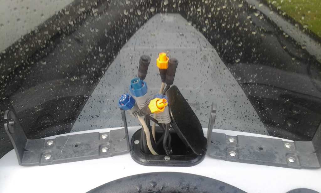

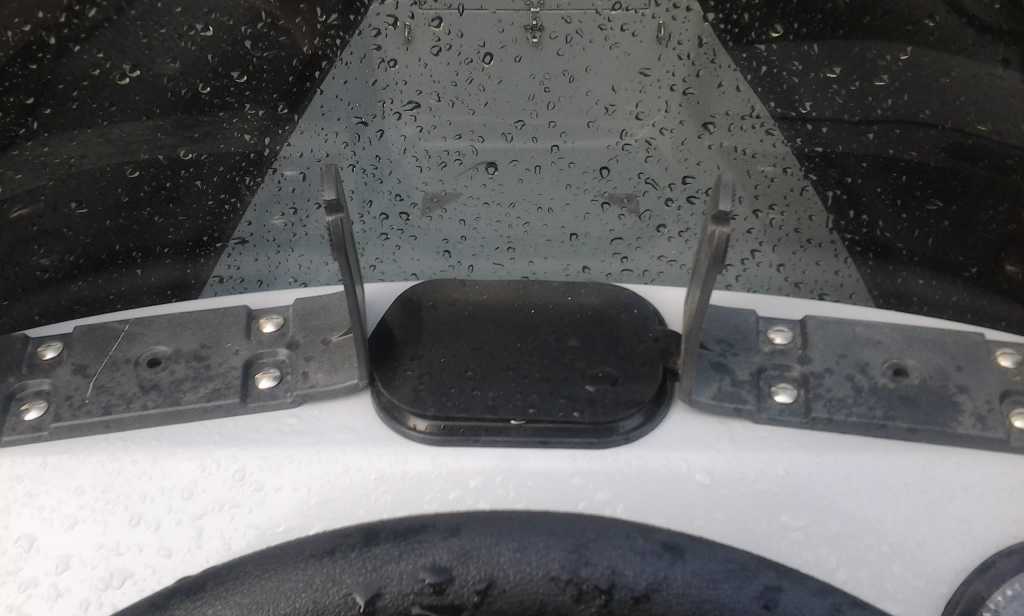

Une autre solution consisterais a rendre le cordon alimentation Lowrance amovible sur le bateau ( tu quitte le bateau avec le cordon et le GPS ) avec un système de fiches , mais cela ajoute des risques de pannes de connexion, corrosion etc , pas bon du tout !! .......
pour info sur mon boat , voici ce que j'ai mis en place pour préserver les câbles et connexion lors du rinçage ou de la non utilisation! et en plus ce n'est pas le Bord...
une fois que c'est fermé

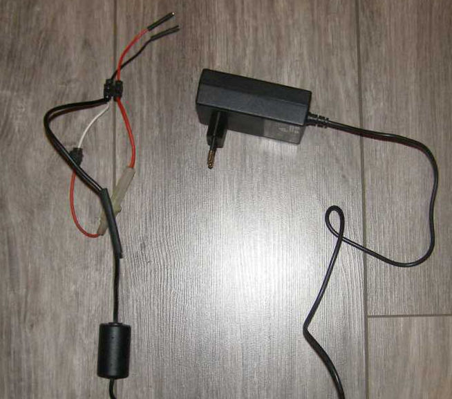

L'article que tu as trouvé sur internet est en fait un post que j'avais ouvert sur le forum page n° 2 electricité electronique du 20 septembre 2012 qui traitait de la mise à jour des cartes Navionics Platinum. Le transfo est un transfo d'imprimante et les broches on été récupérées sur l'alimention d'un disque dur et protégées par une gaine thermorétractable pour éviter les courts circuits, le tout bien entendu protégé par un fusible. J'utilise ce montage pour utiliser le HDS5 sur le bureau, et cela fonctionne parfaitement ( c'est surtout moins cher) ::r- ::r-

J'avais trouve ton article fort intéressant et surtout pratique pour faire ce genre de chose, c'est pour cela que j'avais enregistrer les photos afin de m'en servir perso ! mais j'avais égarer le non et le site sur lequel je l'avais trouver !
voila donc un juste retour des choses si cela peut profiter encore a d'autre

Doumes, pas mal ton passage de cable ::K+) . Par contre que se passe t'il lorsque tu utilise ton boat sous la pluie, y a t'il une autre étanchéité que ton petit capot ? Merci.
Connectique LOWRANCE 29 Déc 2012 23:47 #513439
Bonsoir Buzz 56-29
Merci pour le compliment, en ce qui concerne le " couvercle" il s'agit d'un boitier encastrable pour douchette de pont, les câble se rangent dans le boitier lorsque je ne les utilisent pas et le couvercle est fermé étanche ( pratique pour le rincage a l'eau douce du bateau et de la console )
Si il pleut alors que les HDS sont connecté, le boitier ce trouvant juste derrière le pare brise, il ce peu que quelques gouttes d'eau tombe dessus ou dedans
Mais il est étanche dans sa partie basse, ( sortie des câbles vers l'intérieur de la console) puisque l'ensemble des câbles, fait que le passage d'origine prévu pour un flexible de douche est très serré autours des câbles et fait presse étoupe, dont aucune infiltration d'eau dans la console !
Connectique LOWRANCE 30 Déc 2012 00:04 #513440
Merci à toi aussi. L'idée de protéger les connexions débranchées me plait bien.
