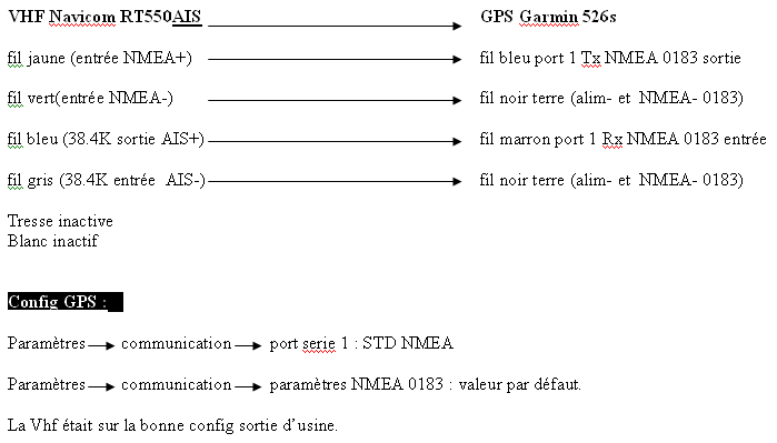

Pour ceux que cela peut intéresser, voici le bon branchement des VHF AIS Navicom RT550AIS et RT650AIS sur les GPS Garmin séries 400 et 500.Il semblerait que ce branchement soit identique pour les Garmin 720 et VHF radio océan RO4800ais.
Les fils noir et orange sont ceux au départ de la VHF
Dans le cas de la connexion d'un second port NMEA0183 il faudra le paramétrer comme le port N°1

Je sais pas car j'ai pas le bateau sous la main mais ce sont des infos fiables d'un utilisateur qui a le même matos et cela fonctionne depuis 2 ans.
Dans la doc Navicom la traduction en Français est erronée donc avec la version GB c'est bon.
