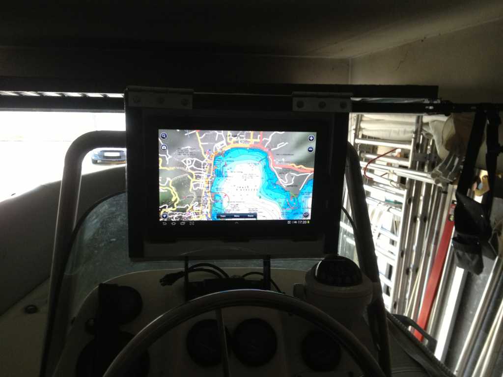

Moi je navigue avec ma galaxy tab 10.1 et navionics Europe avec lequel tu peux charger les cartes directement pour pouvoir t'en servir off line donc sans 3G, la simple puce GPS intégrée a la tablette suffit.

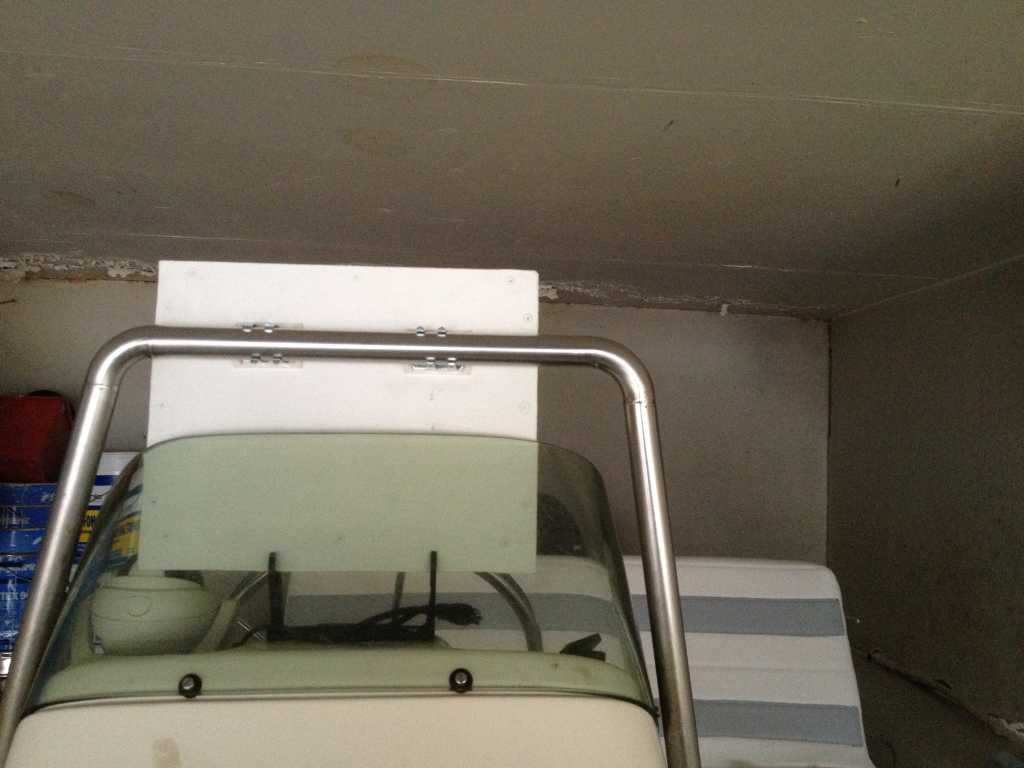

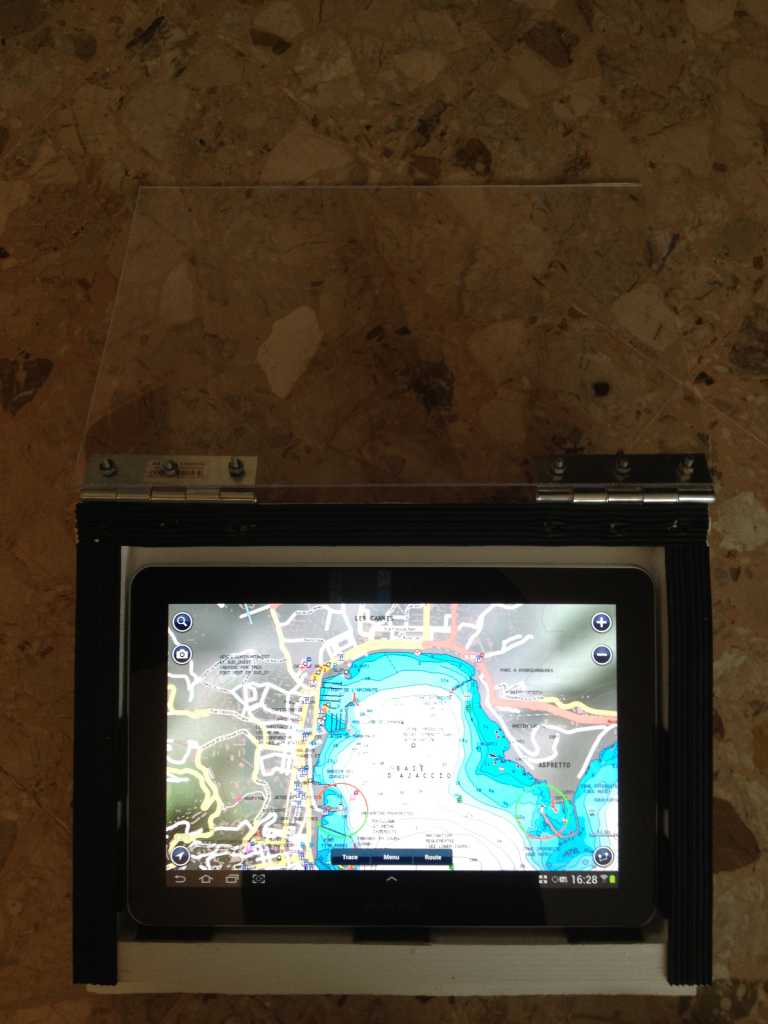

Je me suis fabriqué un boitier pile poil aux bonnes dimensions avec un plexi. C'est étanche au dessus et sur les côtés, j'ai laissé une lame d'air en dessous car gare à la condensation. J'ai niqué un telephone comme ça il y a deux ans.J'aime bien navionics dont je ne me sert que pour la carto, il est précis.Je m'en sert pour rétrouver les points précis de tous mes spots de pêche qui y sont sauvegardés.

Tablette tactile pour carthographie GPS 26 Fév 2013 17:46 #518025
Ce que ça donne sur le pneu. Certain trouverons cela trop gros, moi je prends de l'âge et je vois de moins en moins :cheer: et en plus ma console est excentrée donc ça me gêne pas trop pour la visibilité . Il se clips et se déclips en 2 secondes ...
Tablette tactile pour carthographie GPS 26 Fév 2013 18:33 #518032
Beau montage ça Strato,
Mais est-ce lisible sous le soleil ?
Et l'humidité ambiante ?
Tablette tactile pour carthographie GPS 26 Fév 2013 20:13 #518044

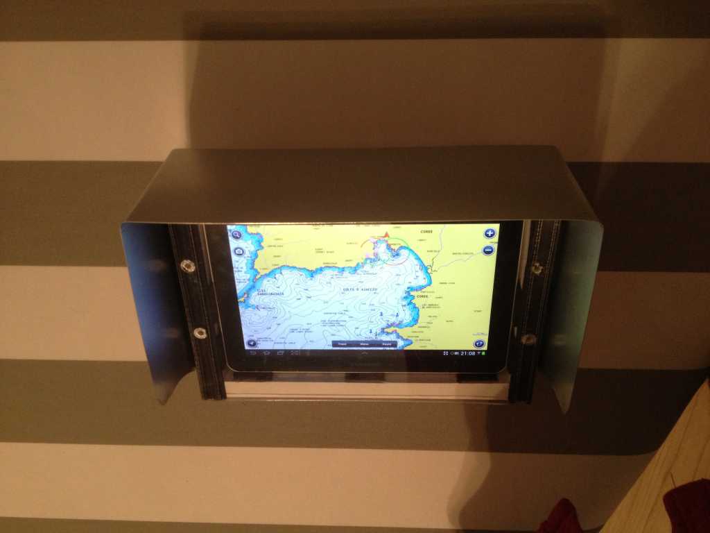

Merci samartom. Je suis en train de me faire une petite casquette amovible pour mettre dessus et avec le contrate a fond je pense que ça ira. Pour l'humidité on verra avec le temps. En fait j'ai deux tablettes une galaxy tab et une galaxy tab 2, les deux sous android bien sûr. Celle ci est ancienne et fait office de test.
Si elle venait a trépassée et bien je serais fixé. Mais je sais qu'elle est super solide car le lui en ais mis des pains, coup de poing et claqué par terre ::Y- et elle est toujours là :^dB} . Alors nous verrons ...

salut strato, j'adore ta confection, je me laisserais bien tenter par une telle construction, ayant une tablette 10 pouces (marque inconnue), je vais essayer d'installer un logiciel de navigation et si cela marche faire un support comme le tiens. aurais tu les plans de construction et pour la fixation.
super boulot
Tablette tactile pour carthographie GPS 27 Fév 2013 21:52 #518154
Salut elpedrone,

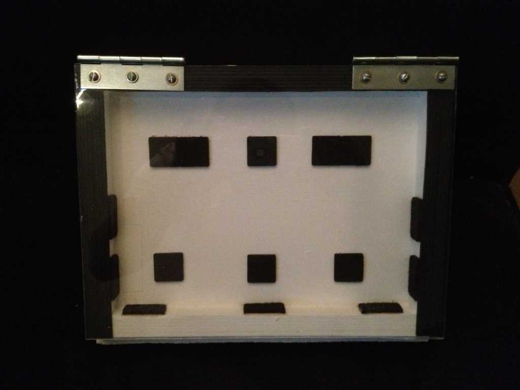

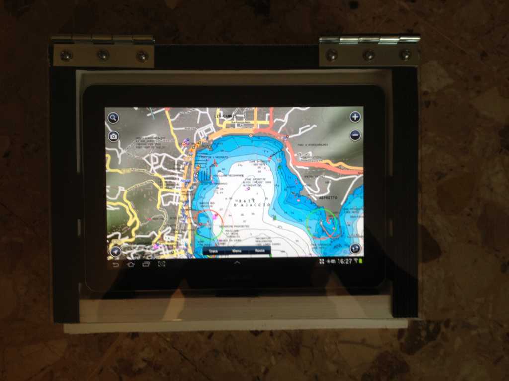

je n'ai pas de plans précis car j'ai dû tout adapter puisque cela repose sur l'ancien support du sondeur qui est mort. Mais je peux en faire si tu veux les côtes précises.Pour le coût c'est pas cher:
Le bois : du 10 mm de récupération
Les Vis : j'en avais et ça coûte rien
Un petit tasseau de 2 cm / 2cm: 3.50 €
Le plexy : 4.00 €
Les charnières: 5.00 €
Les clips a l’arrière sont des attaches qui servent d'habitude a clipser les plinthes de finition sur les pieds de meubles de cuisine: 7.00 e environ
Les joints j'en avaient aussi, ce sont des joints cahoutchouc qui servent à l'étanchéité des portes et fenêtres.
Enfin les petits coussinets (voir photo) pour caler la tablette sont les patins de dessous de chaises autocollant: 3.00 €
Total : Environ 20.00 €

Tablette tactile pour carthographie GPS 02 Mar 2013 21:23 #518355
Merci pour le tuyau PYC06 , je vais essayer de piquer des tampax à ma femme Mdrrr :woohoo: Mais si je me fait chopper :G+-)

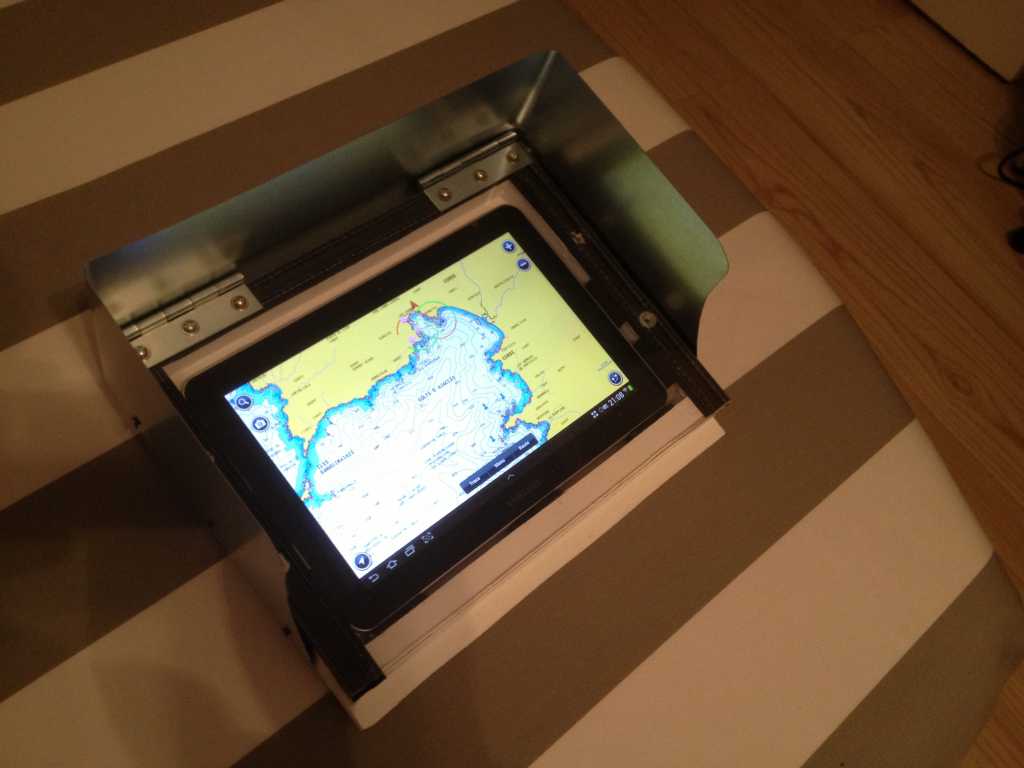

Sinon je viens de finir la casquette qui protègera du soleil , ça devrait être suffisant.
En ce qui concerne la connection via l'iphone pour l'ipad est ce parce que ton ipad n'a pas de puce GPS ?
Parce que sur la galaxy tab pas besoin de connection.J'ai chargé les cartes dessus et hop c'est parti ...
Tablette tactile pour carthographie GPS 02 Mar 2013 22:33 #518359
Bonsoir
Elle est bien faite la casquette, mais métallique, elle risque de gêner la réception GPS.
Tu devrais vérifier le nb de GPS reçu avec et sans casquette pour t'en assurer.
Francis
Tablette tactile pour carthographie GPS 03 Mar 2013 02:31 #518371
j'ai fait quelques test. En restant a l'interieur de chez moi à la fenêtre qui est fermée et côté cour en plus, que la tablette soit dans sans boite ou en dehors elle trouve les satellites en moins de 10 secondes dans les deux cas. Ce que je ne peux pas savoir c'est le nombres de satellites mais vu comme ça marche bien en restant a l'intérieur il ne devrait pas y avoir de problèmes dehors... A confirmer.

Tablette tactile pour carthographie GPS 04 Mar 2013 00:57 #518454
Pour répondre a enah j'ai également une station d'energie. Ya tout dessus, prise allume cigare, usb,compresseur pour les pneu de la remorque, lampe et même le 220V. Je m'en sert aussi sur les chantier pour recharger mes batterie de visseuse quand j'ai pas le courant(Voir photo)
Lors des test chez moi j'avais essayer avec et sans wifi, même résultat. La puce GPS de la galaxy tab est très performante .Elle fix rapidement.
J'ai fait des tests a l'extérieur aujourd'hui. On est parti faire un tour dans le golf d’Ajaccio histoire de voir. ça marche parfaitement bien et la visibilité est correct au soleil.
