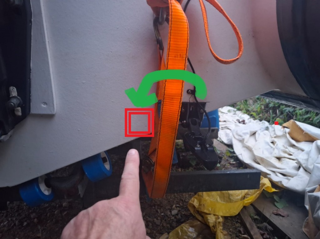

Re: A quelle vitesse décroche vos sondeur ? 20 Nov 2024 10:54 #700723
Je déterre ce post ... (j'ai d'excellents outils d'excavation !!!)
Je suis intéressé par vos plans le cas échéant ...
Voici une photo du positionnement de ma sonde.
Je viens d'en changer. Je l'ai mise au même endroit que la précédente qui décrochait vers 20Nds (j'avais un Striker 4 et une sonde de base fournie avec)
J'ai maintenant un striker 7 et la sonde ad'hoc ... mais elle décroche à 6/7Nds !!! les conditions de mer étaient assez déplorables mais même en conditions "acceptables", ça décroche rapidement.
Je me demande si le déplacer de 10 cm sur la G. ne serait pas mieux (un peu plus sous la ligne de flottaison) ? Le sonde est 2 1/2 X plus longue (donc volumineuse) que la précédente.
Merci de votre aide.

Re: A quelle vitesse décroche vos sondeur ? 20 Nov 2024 20:46 #700738
Bonsoir Ulysse,
auriez-vous l'amabilité de répondre à mon message juste au dessus ?
Rien ne presse mais je me suis rendu compte que je ne vous avais pas "cité" donc, vous ne devez pas avoir reçu d'alerte ?
Merci encore pour votre aide.
Je me demande si je ne suis pas trop près de la virure ?
Re: A quelle vitesse décroche vos sondeur ? 04 Déc 2024 08:30 #700803
votre sonde est trop haute (trop de turbulences)
décalez la vers la gauche
