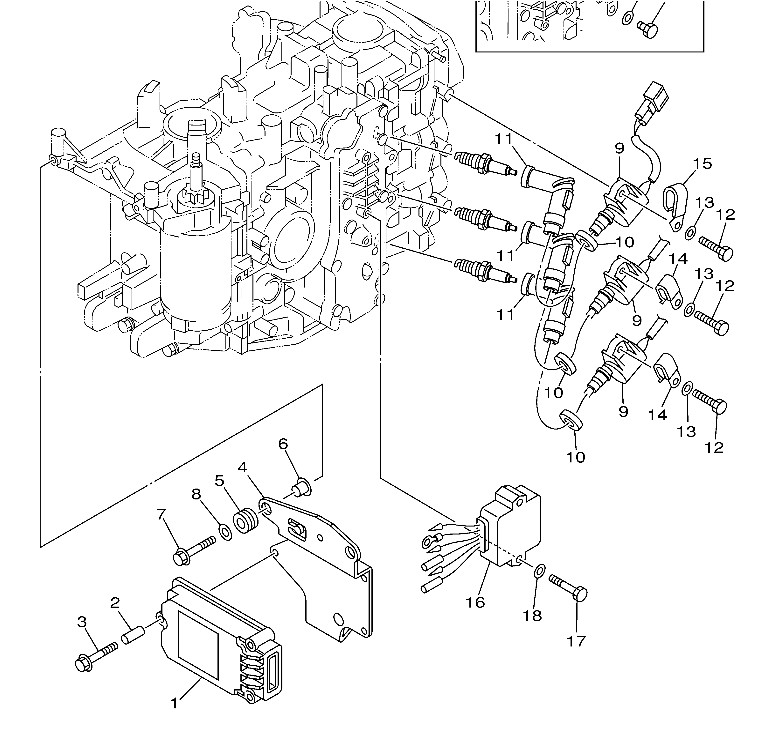

Donc voici mon régulateur -redresseur de tension.... donc entre les 2fil jaune en alternatif, au ralenti j'ai 23volt et quand j'accelaire un peux je monte à 53 volt....
en continu: entre le rouge (+) et la masse je reste à 12.4 volt...donc apparament il ne recharge pas...
à quoi sert le fil gris???j'ai essayé de le suivre mais bon il part dans une gaine et je n'arrive pas a le suivre...
combien sa coute un redresseur??? avez vous un site pour les piece???
merci d'avance

Re: comment recharge la batterie su un bateau??? 05 Mai 2011 08:31 #446208
c'est ça?
i20.servimg.com/u/f20/13/40/70/54/110.jpg
i20.servimg.com/u/f20/13/40/70/54/210.jpg
Je prends des pièces chez eux, pas de Pb!
Wené 38 66

tu peux aussi remplacer le redresseur d'origine à X euros par un redresseur en pont industriel, va voir chez Selectronic, il y a le GBPC2504 (25amps, 400 volts) à moins de 6 euros.
La plupart des redresseurs montés sur les petits moteurs HB n'ont que ça sous un boitier impressionnant.
Je vois que tu es électricien, alors ça ne devrait pas te poser de problème pour l'installer, et tu ne risques rien à essayer
Re: comment recharge la batterie su un bateau??? 05 Mai 2011 13:06 #446211
bonjour et merci Wené 38 66 oui sa à l'air d'être çà...tu a trouvé çà ou??? par contre il n'y a pas toutes les piece, mais sa m'intéresserai bien de savoir ou tu a trouvé çà...
merci aussi à toi jcjcat, oui sa vaudrai le coup d'essayer...j'en est même peux être un au boulot......faudrais que je mette des cosses étanche... par contre comme je l'ai dit j'ai un 5ième fil.... un gris...a quoi peux -til servir??? est ce un compte tour??? est ce qu'il faut que je le rebranche??? je ne sais pas....

Re: comment recharge la batterie su un bateau??? 06 Mai 2011 09:37 #446212
Pour Nico:
www.boats.net/
::r-::r-
Wené 38 66

personne peux me dire à quoi sert ce fil gris???
adfrdoudou
adfrdoudou
Re: comment recharge la batterie su un bateau??? 11 Mai 2011 10:29 #446219
tu le suis - il ne devrait pas changer de couleur en route - et tu as la réponse. Ou tu appelles un agent de la marque
Re: comment recharge la batterie su un bateau??? 11 Mai 2011 12:58 #446220
ba il repart sur un vert apres....je sais pas...je pense que je vais enlever tous le toron de cable....merci quand meme

pour cloturé ce sujet, j'ai acheter le regulateur de tension 220 euro :^-C} est sa recharge tres bien ( 14.5 volt...) voilà merci à tous pour votre aide....
