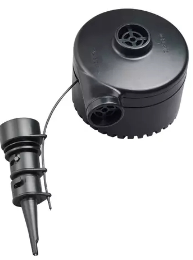

Je suis tombé sur un auxiliaire fort intéressant aujourd'hui. Chez Dcat
C'est pas gros (ça tient dans la main)
Ça gonfle et ça dégonfle
Ça va vite (a peu près aussi vite que le turbomax). Compter un peu plus de 5' pour un 6m
Ça marche sur prise allume cigare, 220v OU sur la batterie Li-(?) intégrée. Qui se recharge en 90' sur le secteur, et qui est tout juste suffisante pour gonfler ET dégonfler un gros 6m.
Inconvénient 1 : pas assez de pression pour atteindre 200 mb. Mais suffisamment pour donner de la tenue aux boudins et résister à mon séant sans qu'il s'enfonce au delà du raisonnable. L'argent suffisant pour de la balade.
Inconvénient 2 : le bon embout pour votre bateau n'est pas forcément dans le kit.
Mais pour 25 € au magasin, voir moins chez certains fournisseurs de chinoiseries, il va rester a demeure dans l'équipet "indispensable" (avec les coupe-circuit, bouchons et cordons de sécu)
