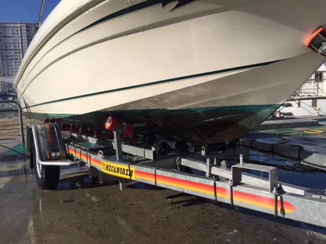

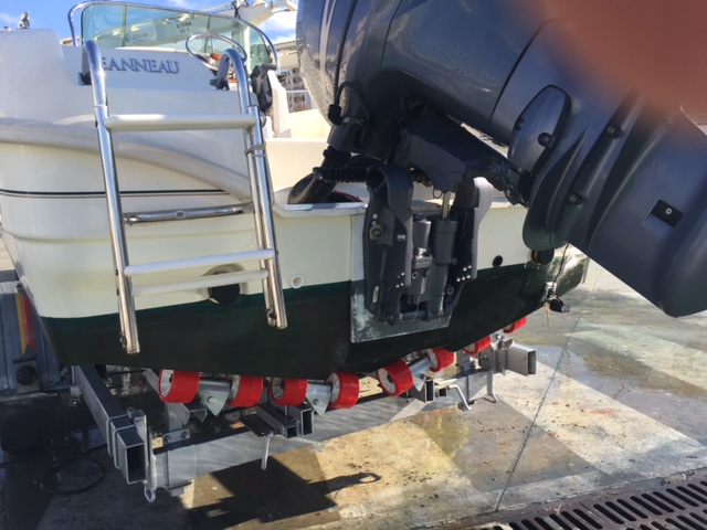

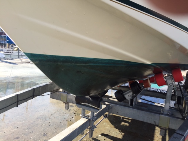

Pour ceux qui s'y étaient intéressé l'an dernier...voici un retour d'expérience.
Il y à trois ans nous avons préparé un de mes anciens bateaux au coopercoat. C'était le bateau le plus petit et donc le moins cher à préparer car le coût n'est pas négligeable.
le coopercoat est une résine poreuse mélangée à de petites billes de cuivre. Le cuivre faisant une protection naturelle contre les organismes qui encombrent nos coques.
cette solution nous apparaissait comme économique à la longue, moins contraignante tous les ans ( juste un coup de karcher annule et le bateau retourne à l'eau) et écologique....
Au bout d'un an le résultat que je vous avais montré l'an dernier été satisfaisant mais nous doutions de la duré dans le temps de la protection.
Cette année un coup de karcher de 20 minutes et la coque est lisse comme un cul de pucelle...je sais vous ne vous souvenez plus...disons comme une peau de bite...ou une pomme ...
La couleur verte noire est due au cuivre oxydé.
Bref que du bonheur....coût du traitement pour cette coque de 5m ...environ 5 à 600€ TTC

Salut Pia. Est-ce que le bateau était toute l'année sur l'eau ? et est-ce qu'il sortait souvent ?

Francois, ce bateau ne fait qu'une petite dizaine de sorties par an et passe 10 mois sur 12 au port.

Non scata, la surface est totalement lisse au toucher.
comme du gelcoat.....ce doit être un effet des photos.
A mon sens, il n'y a pas de perte avec le coopercoat par rapport a un gelcoat propre.
