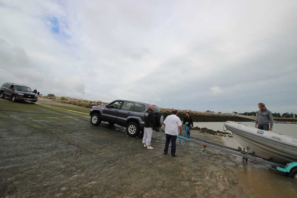

La cale de Port Médoc bien pentu et très glissante a MB
Les premiers essais ont bien failli mettre deux voitures à l’eau dont Mon CRV.
Pied a font sur les freins le 4x4 continuait à descendre. ::t-
Vite la 1 est les gaz pour remonter juste juste.
Même le Toy glissait ici sur la photo retenu grâce à la sangle.
