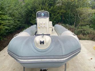

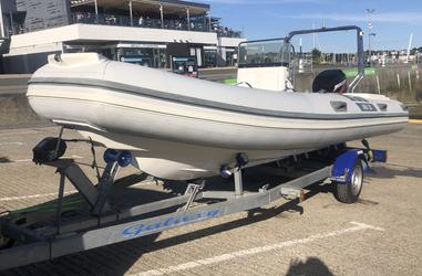

En voyant la photo du bateau sur sa remorque, ça fait penser à un ensemble qui n'est pas de la première fraîcheur.
Le boudin montre des taches de vieillissement, nettoyable ou pas? Mais en tout cas pas vendeur. J'ai déjà vu des boudins poisseux et difficile de dire sur photo si c'est le cas de celui-ci.
La coque est marquée sur tribord, saleté ou rayure, mais en tout cas, on n'a pas à faire à un propriétaire soigneux.
La remorque ne doit pas ou plus être freinée. On dirait bien qu'il y a un levier de frein, mais pas de tringlerie.

Voici plus de photos du bateau que le proprio m'avait envoyé.
Sur l'annonce d'origine le bateau paraissait propre, le vendeur se disait très soigneux, et de plus près je trouve que ce n'est pas du tout le cas.
La remorque était freiné, mais d'après le vendeur ils ont été enlevés car maladie de la remorque.

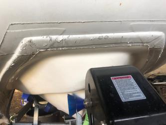

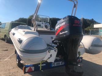

Sur la photo 2 c'est une réparation/rustine que l'on voit?

Sur la photo N°2, on dirait un renfort, mais je l'ignore précisément, une question à poser au vendeur qui détaillera.

C'est ce que j'ai demandé. Je pense que c'est la première photo que j'ai posté. On dirait que le gelcoat part un peu à cette endroit, donc ça doit effectivement être du frottement d'ancre.

OK pour les traces de frottement lors de la remontée de l'ancre sur la photo N°1. On peut facilement rajouter et coller une pièce de renfort.

Pour le BSC cela paraît bien une rustine… elle est énorme et pas bien esthétique. Demandes si cette réparation a été faite par un pro avec facture… et les circonstances de l’accident.
moi ça me fait peur ce genre de truc… il faut que la réparation soit faite dans les règles de l’art avec un collage interne… je crois je ne suis pas un pro de la question contrairement à certains ici…
