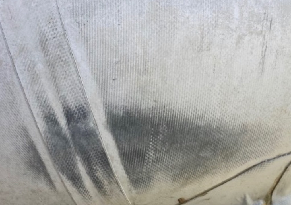

Outre la propreté discutable je regarde la photo de la proue de ton SR. J’ai l’impression que le PVC est râpé… on y vois la trame du tissu. Ça ne me paraît pas top , s’il y’a une différence de texture entre différentes parties du boudin, ce n’est pas normal.
je ne suis pas spécialiste… mais j’attire ton attention.
j’ai fait un gros plan de cet éventuel problème.

Je suis aller ce week-end chez un concessionnaire sur arcachon pour montrer quelques photos du bateau à un mécano et qu’il me fasse un devis pour le remplacement du boudin pour avoir une idée précise
Il m’a dit que pour lui le bateau était sale et que ces traces été récupérable avec les bon produit, pour lui ça ne justifie pas le remplacement du boudin après il n’a pas voulu trop s’avancer car comme il me disait il n’est pas expert en la matière, il n’y a aucun concessionnaire qui propose de type de prestation sur la zone et il envoie tous ces clients chez pneu marine service à gradignan qui son expert sur ce type de prestation
Je les appellerai demain pour voir ce qu’il en pense et je vais leur parler de cette trace noir sur la proue, je verrai ce qu’ils me disent
Je vous tient au courant de la suite

Salut Nico, au vu de tes photos, les tubes de ce SR ne sont a priori pas morts, juste sales. Si par contre, ils sont poisseux sur le dessus, c'est le syndrome de "la colle au Q" bien connu des propriétaires de Zodiac à boudins PVC construits à cette époque et il n'y a rien faire de sérieux sur le long terme que de retuber à neuf.
Certains ont essayé de contourner le PB en recouvrant avec une peinture spéciale. Au bout de quelques mois, c'est une horreur. Ça craque de partout et le phénomène s'accélère si tu dégonfles.
Pour nettoyer tes tubes, utilises des produits spécialisés des marques reconnues, tu verras que le résultat est généralement spectaculaire. Tu verifies juste que le produit est homologue pour du PVC et tu respectes à la lettre les préconisations.

Aujourd'hui j'ai appelé Pneu marine Service, le concessionnaire qui m'a été conseillé par le professionnel que j'ai vu samedi sur Arcachon.
Je lui ai envoyé toutes les photos que j'ai prises du bateau pour lui demander ce qu'il pensait de l'ensemble et s'il pouvait me faire un devis pour le remplacement du boudin.
Il m'a rappelé en fin d'après-midi après avoir étudié les photos avec sa responsable.
Ces derniers mois, le prix de l'hypalon a explosé. Pour le remplacement d'un boudin ou le recollage, c'est le même travail en termes de main d'oeuvre, il faut compter 7000 euros avec 35h de main d'oeuvre
Ensuite, le bateau date de 2007, il a donc 15 ans. Le technicien que j'ai eu au téléphone m'a dit que la colle utilisée pour le collage du boudin est prévu pour tenir 10 ans, grand maximum 15 ans.
Au niveau de la photo où l'on vois la prou du bateau, on aperçoit un raccord du collage sous le boudin. Il y a des petites bulles, le technicien m'a dit que c'était le signe que le boudin était en train de se décoller. pour lui il faudra remplacer le boudin après une voir deux saisons d'utilisation.
On a donc fait un point sur le global, vu le prix du bateau 9500 euros et rajouter derrière 7000 euros pour le remplacement du boudin ... c'est peut être pas le plus judicieux par rapport à ce qu'on peut avoir à ce prix là. ça rejoint un peu ce que disait certain précédement sur le forum.
Je vais continuer mes recherches et reviendrai vers vous dès que je trouverai un SR qui correspondra à mes recherches.
