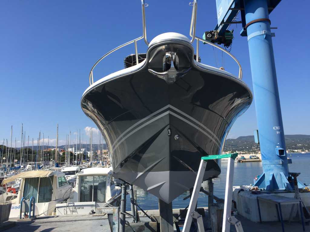

Quant a parler de "V" profond, souvent on ne sait pas trop a quoi cela ressemble ..
Alors juste histoire d"avoir une idée voila celui d"un Zar 75(celui de Wéné, je pense)
Impressionnant, non ?
Et encore le "V" est une chose mais quand vous comparer l'épaisseur de l'attaque de la carène qui est "comme le bras" sur un Zodiac et en lame de couteau sur tous les Zar.. vous ne vous posez plus de question ::M-)
Et comme chacun sait ( ou devrait savoir) que plus le V est profond plus il faut de puissance , vous comprendrez donc (meme Mr Marilo ::r-) pourquoi je dis , et je ne suis pas le seul, qu'un Zar a besoin de la puissance "max" pour bien s'exprimer ::K+)
maintenant il est sûr que comme d'hab, certains donnent leur avis sans n'être jamais monté sur un de ces bateaux ;;;
C'est dommage :^-C} :^-C} :^-C}

Meltem, tu exagères avec le V profond, et en montrant une photo bricolée avec Photoshop ou autre, tu induis les gens en erreur.
J'ai vendu pas mal de Zars entre le 43 et le 57 à step - pas le 57 well deck ni au dessus - et je n'ai jamais considéré qu'ils étaient au dessus du lot.
Parmi les meilleurs sans aucun doute, et impressionnants par leur esthétique, parfaits par leur qualité de construction, certes !
Il n'y a pas que le V profond qui fonctionne bien quand la mer devient méchante !
Je ne parlerai pas des catas, il y en a de très bons, de moyens et de mauvais - comme les V ...
Et je regrette de ne pas avoir pu essayer un Hysucat lors de mes voyages en Afrique du Sud - j'ai juste essayé le même en dur mais en 8 mètres.
Pour avoir vendu et navigué avec nombre de Focchi's, ça vaut un Zar de même longueur de coque - je précise ...- du point de vue confort tout en étant plus rapide et économique avec moins de puissance.
Il y a aussi quelques carènes en V très modéré étonnamment confortables, dont une carène anglaise quasi inconnue - en tout cas je ne la connais pas, et jamais vue - qui passent remarquablement bien.
Il faut que je cherche dans ma collection de Ribnet pour en retrouver l'essai, qui avait surpris des essayeurs qui habituellement ne sont pas tendres.

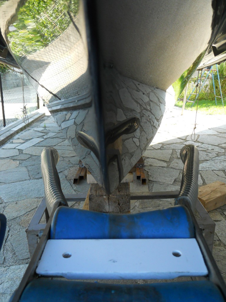

Tout à fait Meltem ::K+)
dans un autre registre voici le V de mon boat qui passe bien mais qui demande de la puissance
