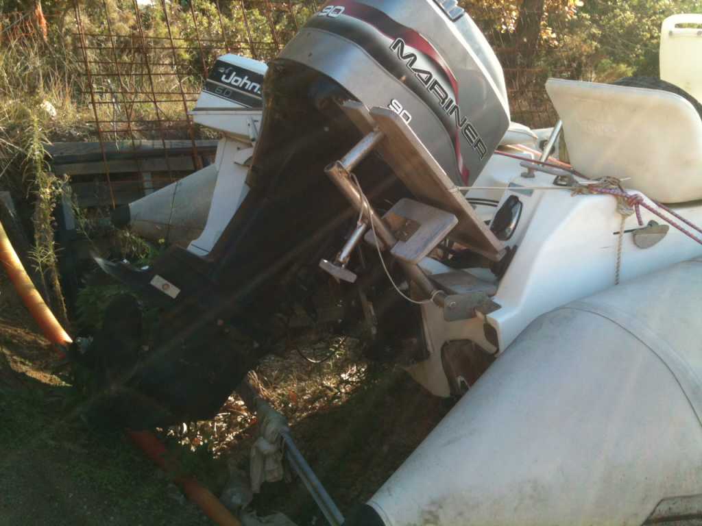

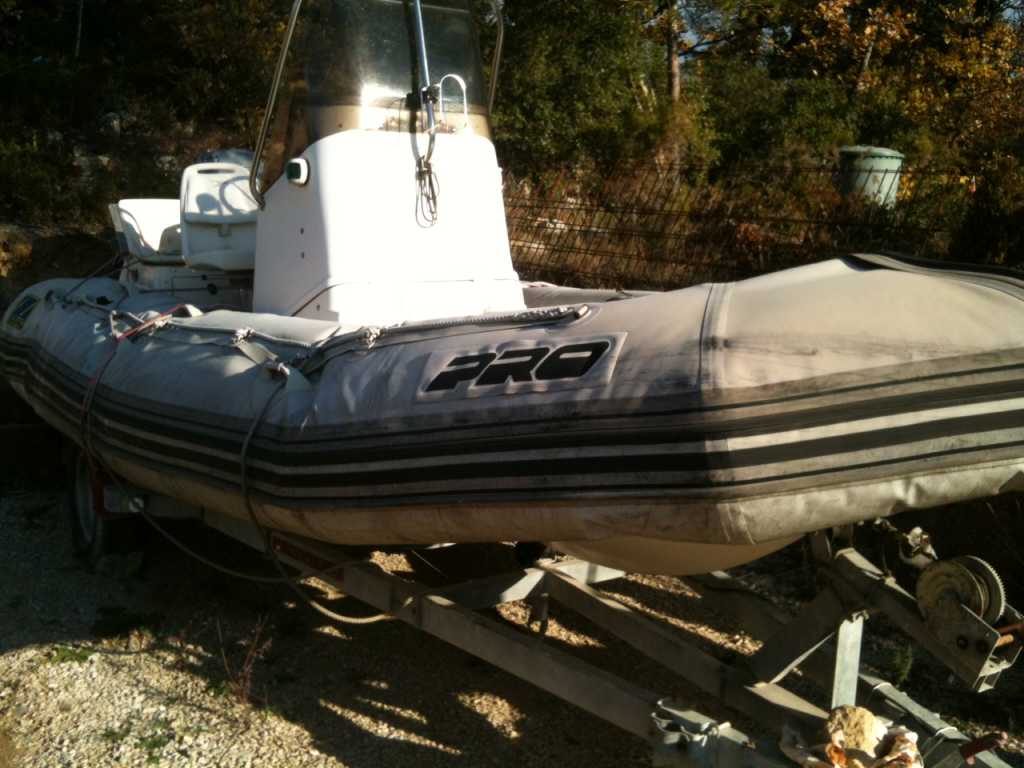

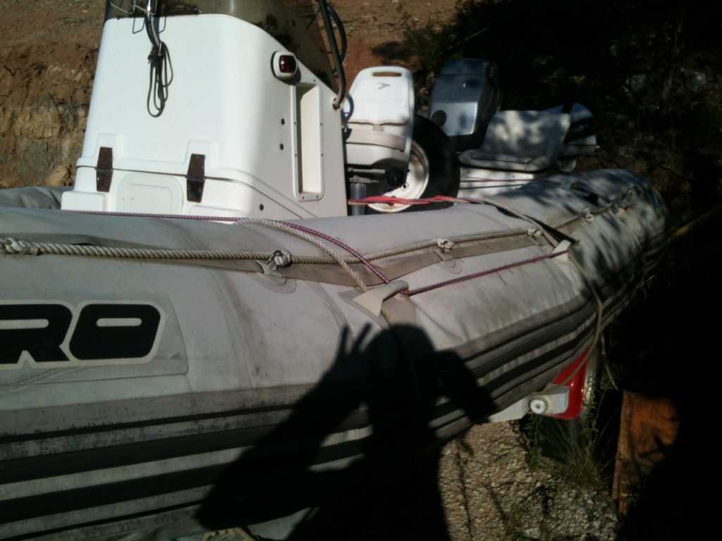

J'ai un ami qui veut se séparer de son SR de 98 qui n'a pas tourné depuis 8 ans.
J'a vu la bête :
- Semi rigide ZODIAC PRO 550 de 1998 + remorque freinée F SATELLITE MX 1610 de 03/2007
- Moteur Mariner 90CV 2T carbu
- Moteur johnson 9.9 2T de secours
Les moteurs n'ont pa tournés depuis mais ils ont été graissés.
Pas joli dû au non entretien mais pas d'accrocs ni de choc sur la caréne.
Quelques photos :
Bon voilà le problème c'est d'estimer le bateau.
Qu'en pensez-vous.
La remorque est bonne.

reste le plus difficile avec la coque, les boudins semblent quand même en mauvais état , si l'on prend en compte leur changement pour du neuf ... la coque ne vaut plus rien ...
un pro open 550 d’occasion en bon état avec une bonne remorque et un moteur 4T entretenu peu se trouver pour 10.000 je penses ...

écrit: J'ai remarqué que les pneus étaient décollés au niveau des glissières
ça par contre c'est pas terrible , on peut considérer que les boudins sont mort , même si peu être récupérables

Un SR, c'est d'abord le fruit de l'assemblage d'un boudin sur une coque dure. La première chose à faire est de vérifier que la coque dure est dans un parfait état du point de vue de sa structure. Une rayure se répare facilement, un délaminage ou une fissure profonde signifient souvent des travaux importants. Le boudin a l(avantage de pouvoir être reconditionné ou refait à neuf. Le budget peut varier de 100 € à 4000 € suivant que tu te contentes d'un nettoyage de surface avec des produits adaptés ou d'un remplacement avec un tube en hypalon. En cas de changement, c'est ce que je ferais. Le PVC....beurk !
Passe ta main sur le tube. Si ce dernier est poisseux, il est définitivement mort, touché par la maladie de la "colle au cul". La couche de plastomére redevient liquide chimiquement et c'est un phénomène incurable. Vérifie aussi les selleries qui ne doivent pas être craquelées ou trouées. Ce poste n'est pas donné si tu dois effectuer une remise en état complète.

- coque bonne :: tu à ouvert le nable de tableau arrière pour si il avait de l'eau dedans ? tu ouvert les coffres ? la console ?
- boudins non poisseux mais décollés côté coque : et aussi sur le tableau arrière les pattes de maintient, sur l'étrave sur les cotes la marque zodiac ( dans son rectangle ) et certainement ailleurs ?
- Moteur+direction : tout était graissé mais à réviser obligatoirement : tu a fait tourner les moteurs à la main, fait tourner aussi l'hélice moteur au point mort ?
- Remorque : pneus à changer, essieu bon: tu à rouler avec ? tu à tester les freins ? les feux l’électricité dessus ? le treuil ? la tête d'attelage ?
- Batterie : à changer: normal
- sondeur+GPS ok testé ?

Un décollement de boudin n'est pas anodin. L'analyse d'un pro est à conseiller. Si le boudin est fixé sur des glissières comme sur le pro open 550, la réfection passe obligatoirement par un réparateur. Si c'est un décollement du à une simple défaillance de la colle qui s'est durcie au bout de 8 ans d'inutilisation du bateau, la remise en état est plus douce pour le portefeuille.
