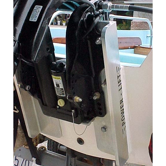

Sinon, Gwen, 5 cm, avec le verado, c'est ce que je mets sur un fonds plat ...
en fin bon je n'en suis pas là
Au fait, pour éviter de refaire le tableau j'ai trouvé ça :
Puissance de Malade ! ! 19 Oct 2014 11:08 #565545
ils vendent ça dans les 150€
voir moins !
et avec un peu de déport environ 7 cm , pas mal pour un petit effet bracket !
www.ebay.com/itm/New-CMC-2-1-2-2-Piece-S...3D301317367537&rt=nc

bv56 écrit: J'ai remplacé mon cmc pl65 ss que j'avais tordu par un bobsmachine extrem serie en 10.
C'est un produit de très grande qualité extrement robuste, à conseiller sans problème.
Je ne reviendrais pas sur l'intérêt du lift et tout aussi intéressant sur l'augmentation du déport.
Mais si ! cela m’intéresse se savoir ce que tu as réellement gagné a utiliser ces brackets ...
Et aussi, car la doc n'est pas clair , le moteur du vérin est bien intégré dans le bracket sur la version extrem .. ?
Puissance de Malade ! ! 20 Oct 2014 10:33 #565650
Non sur la série extrem la pompe est externalisée.
L'inconvénient est donc qu'il faut un endroit pour la caser et la place ( pas beaucoup)qu'elle prend.
L'installation est aussi un peu plus compliquée.(très simple quand même)
Mais c'est aussi un énorme avantage en terme de fiabilité ,de maintenance et d'efficacité car du coup la pompe est sérieusement dimensionnée et permet des moteurs très lourds avec une vitesse du lift très rapide.
En augmentant le déport j'ai amélioré presque tout.
La motricité en sortie de virage,la stabilité du bateau et sa vitesse.Notament en position haute plus exploitable.Ca m'a d'ailleurs obligé a revoir l'hélice pour augmenter le pas.(enfin ça c'est autre histoire ! Presque sans fin...) de fait j'approche maintenant une vmax que je n'imaginais pas possible.
Par compte la contrainte sur le tableau est énorme, il faut absolument en tenir compte et renforcer si nécessaire.
