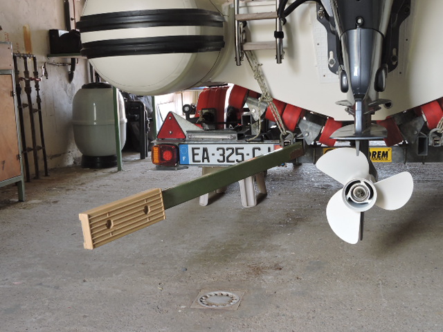

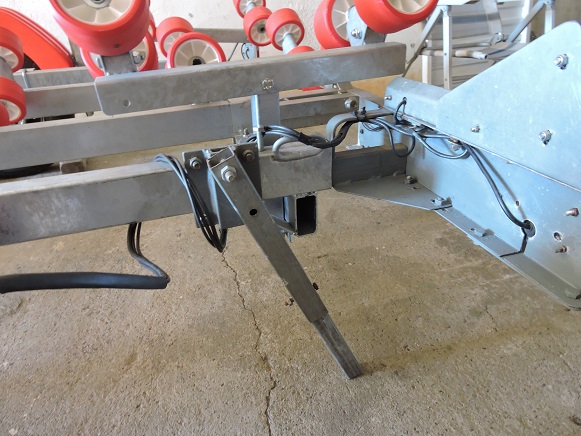

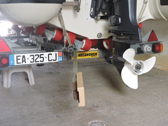

En ne cassant pas, on gagne pas loin de 0,80 à 1 mètre MAIS il arrive parfois que, le bateau venant peser sur le rouleau d'attaque, la remorque fait <<grue>> et décolle de la cale l'arrière train de la bagnole! sinon, on voit souvent les longerons, théoriquement rectilignes, s'arquer (<<flèche>> pas loin de 10 cm sur longeron de 3 mètres) D'Où remède
Là, que l'on casse ou pas la remorque, le poids va sur ces pieds préalablement réglés et l'on n'a plus effet de grue ni flexion des longerons

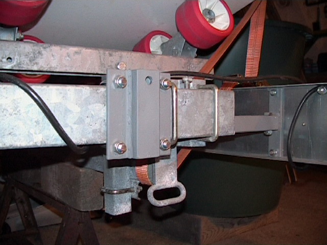

Pb hauteur de remorque pour remontée SR 15 Mar 2024 15:23 #698694
Là, c'est un système pour éviter que le vent de travers parfois violent (Santa Manza) ne s'obstine à présenter le navire non par la proue, mais par le côté
On peut utiliser le creux de ces longerons pour y loger deux tubes reliés entre eux par des axes portant des rouleaux et rallonger ainsi le <<chemin de roulement jusqu'au sable, sous l'étrave du bateau de Cloganous.
