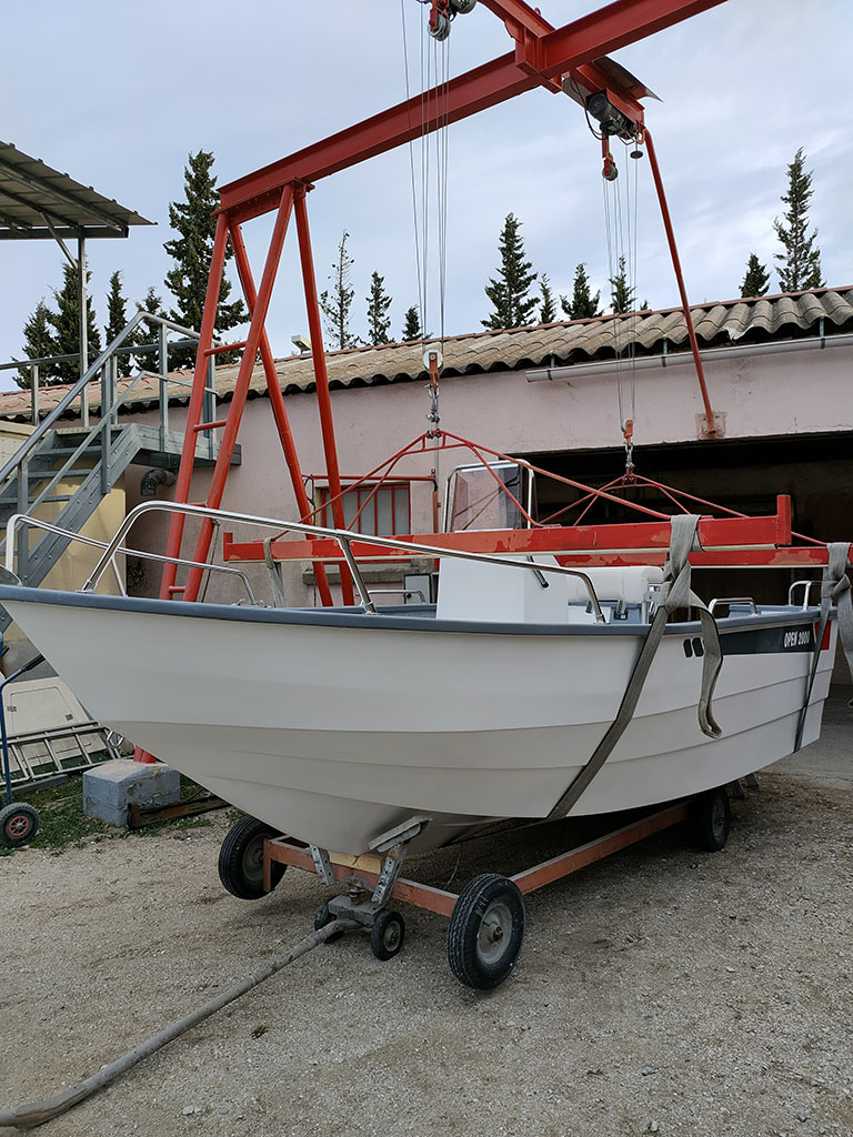

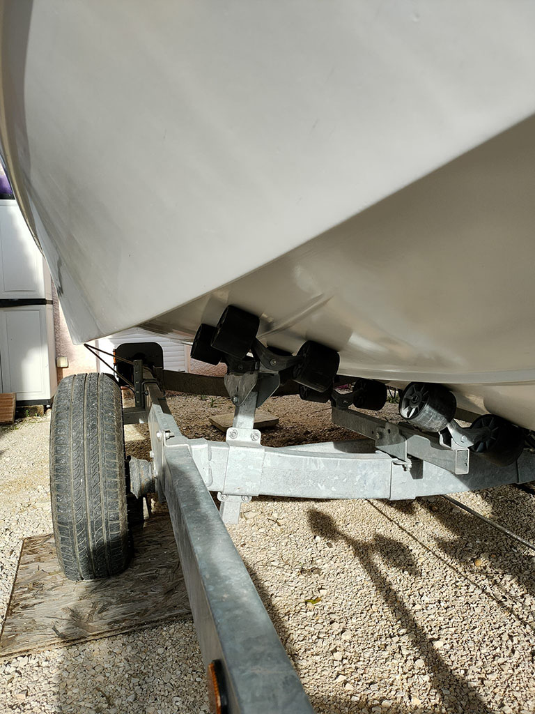

Voici deux photos pour mieux visualiser le pb
J'avais bien sûr appelé le constructeur du bateau PRO 2000 mais pas de solution de son côté à part trafiquer la remorque.
Merci d'avance et bonne soirée
JP
Coque ailes de mouette et remorque 19 Jan 2023 19:07 #695759
1/ les chandelles latérales peuvent se régler en hauteur.
2/ il existe des pièces "rehausseur " pour les chariots de galets centraux. à voir chez SunWay par exemple.
         (vérifier les dimensions)
3/ on peut baisser un peu les garde boue en laissant l'espace nécessaire au débattement des suspensions.
Si après ça tu n'y arrives pas, t'as plus qu'à te suicider  en me léguant ton bateau avant bien entendu....
Les utilisateur(s) suivant ont remercié: JPR

OK avec Urpeko, je ne vois qu'une solution dans ton cas : réhausser le positionnement des rouleaux et diabolos du chemin de quille afin de gagner en hauteur plusieurs cms....Puis, jouer avec les chandelles latérales en les remontant également.
J'avais déjà remarqué sur photos de Goggle, que ça passait juste...
Quelle est la différence entre un Pro 2000 et un Pro 200 Outre mer ?    Aménagements intérieurs, équipements, plan de pont ?
ce n'est pas "trafiquer" la remorque... que de mettre les rouleaux et chandelles qui vont bien, c'est l'adapter à ton bateau. une adaptation est nécessaire à chaque nouveau bateau.
effectivement ta remorque à châssis incurvé n'est pas le meilleur chois. elle est conçue d'origine pour les coques profondes afin d'abaisser le centre de gravité.

Le pb c'est que du côté du constructeur de remorque ces pièces là n'existent pas et il faut donc les fabriquer et c'est pour cela que j'ai un doute sur la conformité de la remorque
