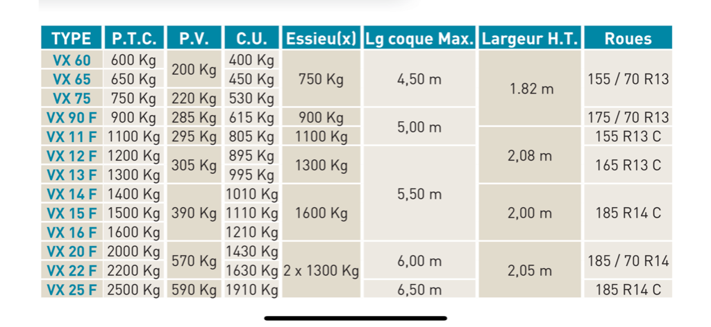

Du côté de chez Mecanorem le modèle qui convient
« VX » mini 13f,14f ..idéal serait 15f ou 16f pour pouvoir rouler chargé sans inquiétude ou rouler avec les réservoirs « liquides » pleins ..sans Stress !!
Comme la Réf l’indique : 1300, 1400, 1500, 1600 de Ptac
Comme tu as le B96 ça devrait le faire ...
D’occasion je viens de jeter un œil rapide et rien vu ::L- ::L-
Neuf ça tourne autour de 2500 à 3000€
D’occasion c’est des fois pas énormément moins cher !!
Sans rien t’apprendre la roue de secours c’est pas du superflu ..

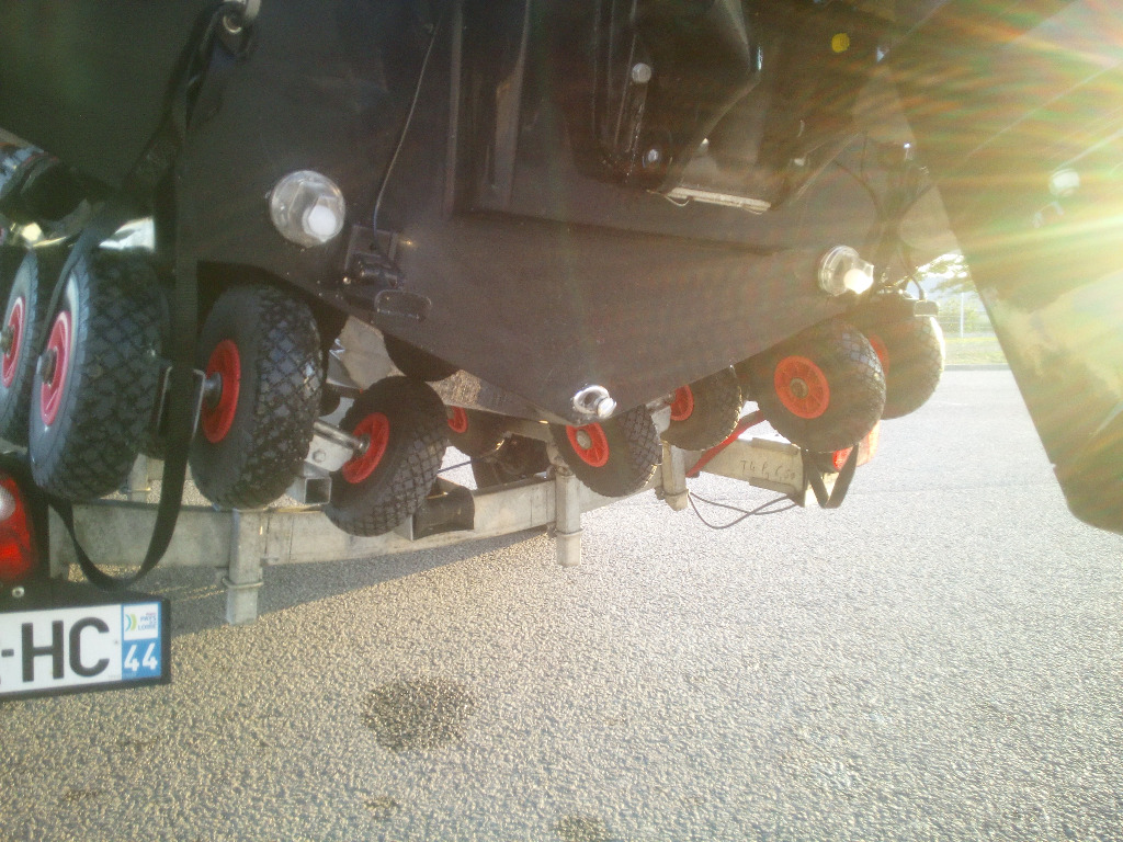

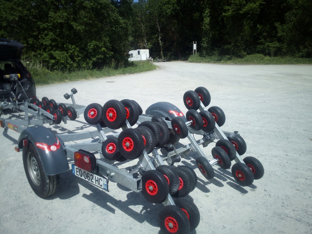

je vais vendre ma remorque satellite 1T500 multi rouleaux, en bon état général, je suis dans le 44 donc ci intéressé fais moi signe par MP

impressionnant !

samartom.be écrit: impressionnant !
C'est clair impressionnant cette remorque avec toutes ces roues...

Belle remorque, Navarra :B:+)
As tu une idée de son poids à vide et de sa charge utile ?

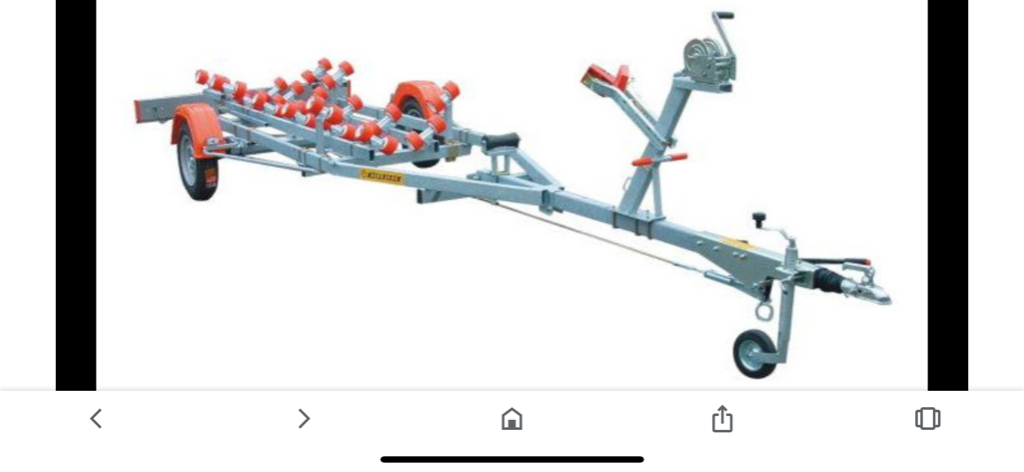

C'est une AREA A130S je pense à confirmer PTAC de 1300kg, CU de 990kg.
Pas mal niveau masse et CU, après visiblement c'est similaire à Satellite, mais je ne sais pas ce que çà vaux niveau qualité?
Pour le moment le prix est de 2150€ remorque en stock, je ne sais si il y a des options comme la roue de secours, le kit rinçage, les quick lock etc.
Vous en pensez quoi?

Area 130 S, ptac 1300kg et cu 990kg ... le vendeur oublie de te dire que pour la charge utile il faut encore enlever des 990kg le poids des accessoires tels que potence, treuil, peut-être même les boggies porte-bateau, car c'est ainsi que les remorques sont pesées à la Drire !
