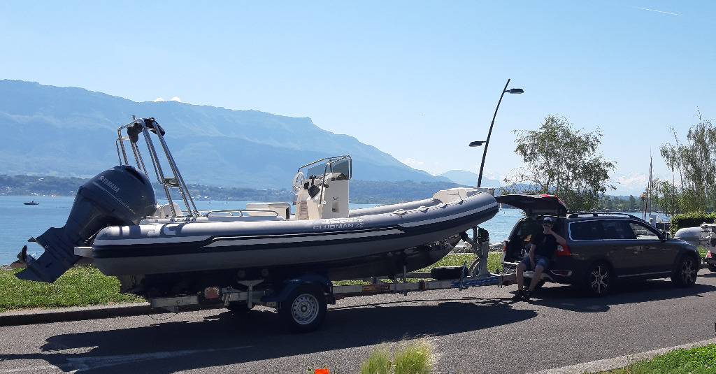

  • stickshaker
  • Messages : 1469
  • Remerciements reçus 308
Oui, j'ai 2 volvo xc70, donc le break 4x4, surélevé avec 21 cms de garde au sol.
Avec le 5 cylindres Volvo diesel en bva, c'est un régal et un confort pullman.
J'ai la 1ere depuis 2005 en 163 cv, avec 160 Mkms sans aucun pb à ce jour. conso moyenne < 6.5 l,
la 2éme( en photo) en 215cv, bouffe un peu plus, environ 7.5 l.
Je peux tracter mon SR d'1t8 (avec le B96) avec les 2 voitures, même si j’utilise pour cela plus la 215 cv car c'est un modèle plus récent qui braque mieux ...
Moins haut qu'un "SUV", donc moins de conso et meilleur tenue de route ... et c'est surprenant où cela passe en tout terrain ou dans la neige
une des nombreuses vidéo visible sur You tube ::K+)
