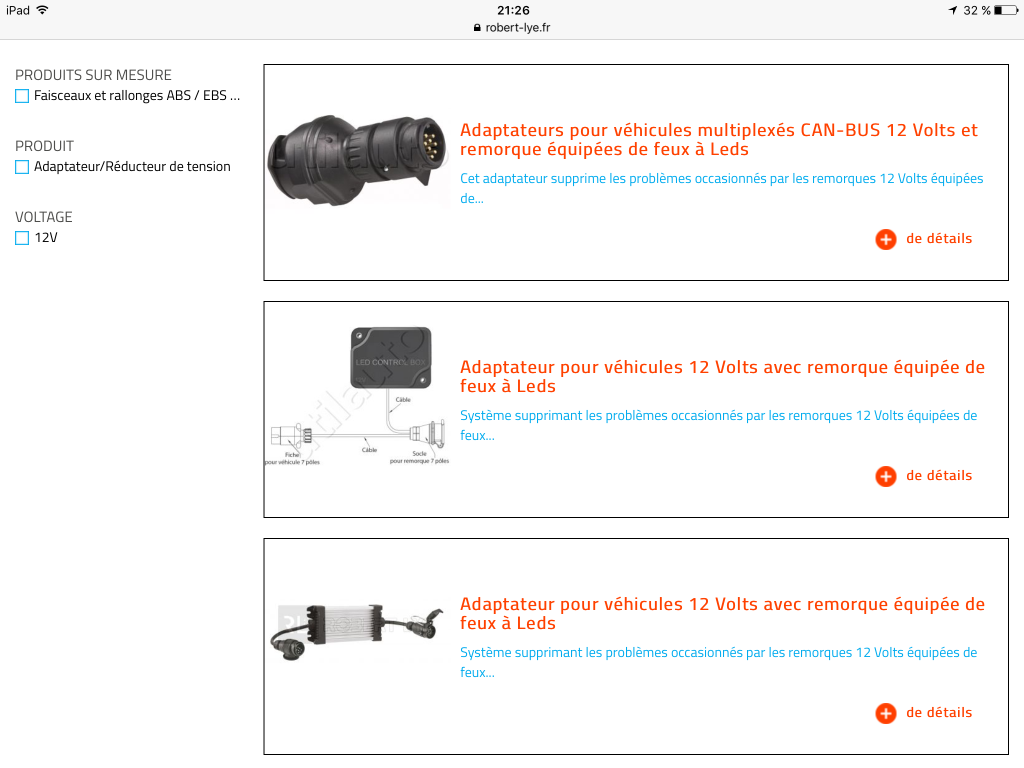

Il te faut ça

Effectivement cela serait une solution.
Par contre je viens de voir le tarif : 246 euros hors taxe pour la prise.
N'y aurait-il pas une solution plus abordable ?
