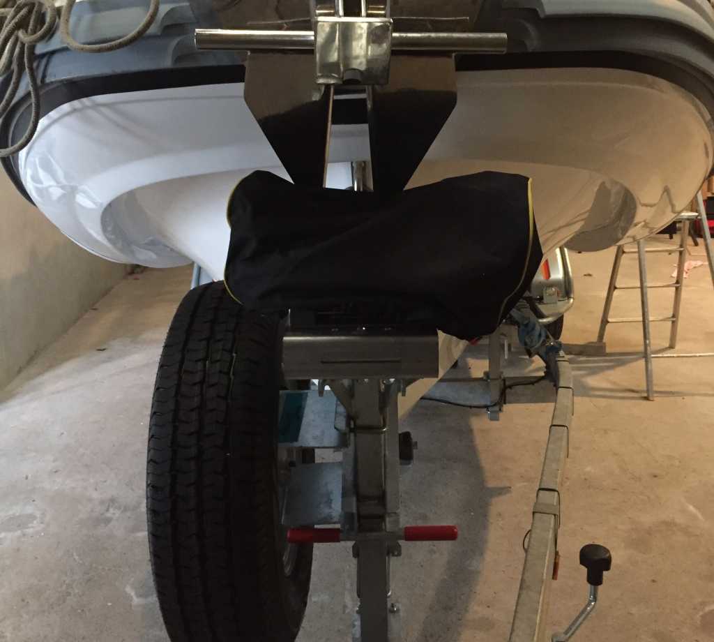

J'ai un "electriowinch" x000 (le chiffre remplacé par le "x" est illisible (4000) sans doute) qui tire à merveille mon centaure 580 et son moteur mariner 115 EFI, environ 800Kg en condition de service.
J'ai en plus installé sur le perchoir à treuil(s), en cas de panne électrique, un réceptacle capable de recevoir le treuil manuel dont la sangle passe par dessus le treuil électrique sans avoir besoin de déposer celui-ci.
