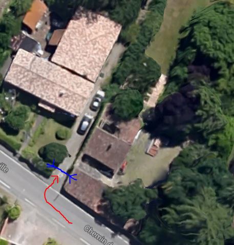

Salut scata
Pour le virage je le passe déjà avec ma remorque actuelle de 6m et mon Zodiac Pro II (2m). => Pas un problème.

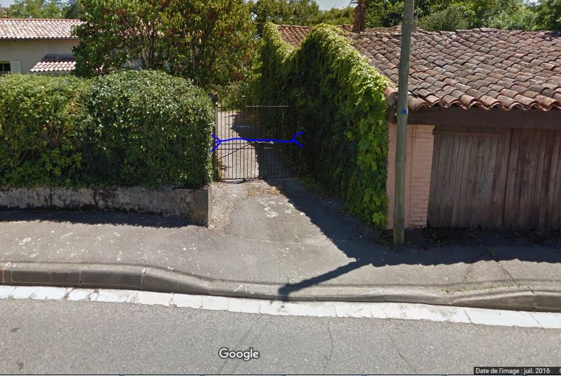

Ci joint l'entrée de chez mes parents => Compliqué de d'agrandir le portail (même si je suis d'accord avec vous que c'est la meilleure solution)
Du coup si un jour j'achète un bateau du style Pro Open (2.5m de largeur), mon idée serait de dégonfler les flotteurs et retrouver ma largeur actuelle de 2m.
En bleu le portail de 2.4m de largeur (que je peux sortir pour arriver à 2.5m si besoin).
En rouge ma marche arrière actuelle.
PS je peux aussi faire la marche arrière de l'autre coté mais pour l'instant je l'ai toujours fait de ce coté avec quelqu'un qui me guide bien sur !

Chapeau pour rentrer ton bateau là dedans ! :a{b)
Car il faut au moins monter la petite bordure et le trottoir attelé car à la main c'est impossible ::K-) .
Ensuite mettre le frein à main (pour qu'elle ne redescende pas sur la rue) ::t-
Attacher une corde au timon... qui passerait dans un anneau au sol et au milieu du portail - cette corde serait attachée au treuil de ton bateau ce qui permettrait de contrôler la descente ::b- ... mais bon tu en auras vite marre ::D-
ce n'est pas un bon conseil :^-C} mais pour ton info je rentre un bateau de 2.5m de large dans une ouverture de 2.6m ... :^-C} au treuil - et j'en ai marre ::B:-)

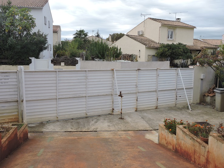

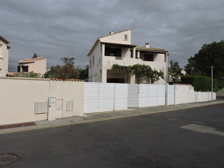

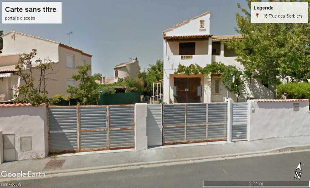

Avant seconde modification: ce p..... de mur béton fout tout en l'air et complique effroyablement les manoeuvres en marche arrière pour rentrer -et encore plus, monter le bat au garage! (photo google!)
J'ai donc carrément ouvert sur HUIT mètres ::t- ::t- ::t- ::t- ::t- ::t- ::t- ::t- (photos bibi il y a qqs minutes!
Je recule presque sans regarder, bonheur!!!!

wahooo .... 8m .... Immense !
Par contre je ne pourrai pas lancer ces travaux.
Merci pour tout car c'est très intéressant .

Coté jardin tu peux agrandir jusqu'a 3/3,5 M facile.. non??? sur au moins la longueur de ton ensemble quitte a finir en entonnoir... why not..???

cette largeur permet de biaiser ( ::t- ) avant d'être dans la rue! comme on ne peut pas élargir ladite rue....

A première vue, le passage entre les murs semble plus large que le portail que tu annonces à 2.4m, car coté gauche on voit un pilier béton qui doit bien faire 20 à 25cm.
Il y a certainement le même du coté opposé, sous le buisson de lierre.
Je dirais que'en réfléchissant un peu, il doit être possible d'intégrer le pilier au mur de gauche, et peut-être à droite également ... et tu agrandis le portail lui-même en soudant les extensions qui vont bien.
Les bateaux du trottoir, un bon coup de disqueuse pour agrandir et c'est réglé !
La boule à l'avant c'est génial, la mienne date des années 92 ou 93, selon le véhicule c'est plus ou moins facile ... sur mon Mercedes G, c'est enfantin.

J'ai mis longtemps à répondre... Histoire de ne pas dire ( trop) de bêtises ::e-
Si la maison est à toi, pas de pb majeur :rB:+)
Comme te l'ont dit Le Bindy et'Jcjcat je ne me casserais pas la tete plus longtemps , à savoir :
1- Je casse le parapet côté opposé au poteau electrique .
2- je monte un pilier à gauche et un du côté de çe poteau
3- et je pose un portail de 3 m au raz du trottoir en ayant demandé à la,ville l'autorisation d'élargir un peu le " bateau " qui est devant ::K+)
Si tu as le matos et es un peu " bricolo" tu en as pour la journée :^-C}
je rappelle en passant qu'il est totalement interdit de stationner devant ce " bateau" meme si c'est le sien :^dB}
Ainsi , très rapidement et a moindre frais tu auras une ouverture conséquente te permettant de rentrer ton boat en marche àrrière sans le décrocher de la voiture :a{b)
Et si je peux me permettre ( et si çe n'est pas un sens interdit) tu rentres systématiquement
le boat en faisant une marche arriere de la gauche vers la droite ...
Sous le regard admiratif des voisins .
Y a pu ka ::r- ::r- ::r-
