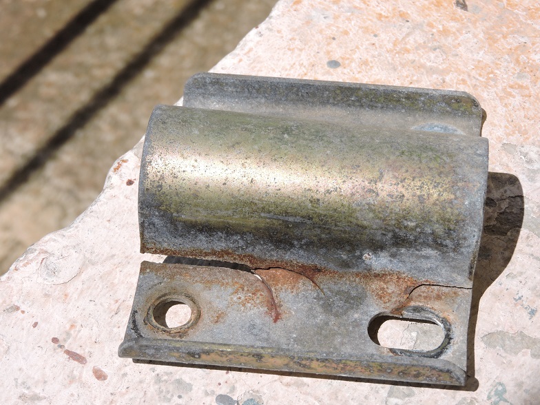

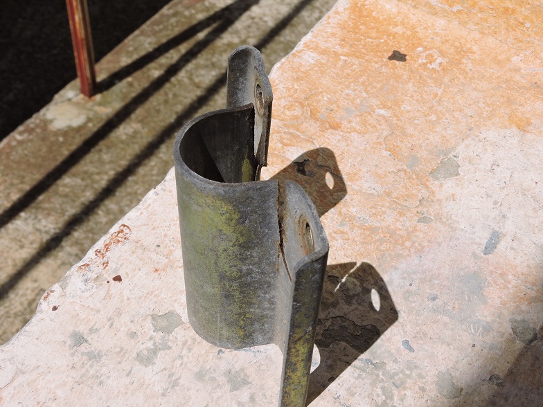

je viens de m'apercevoir que les fixations des gardes boues de ma 1351F de mars 2016 sont HS. ::b- ::b- ::D- ::D-
Les supports de tubes inferieurs sont fendus et les deux pattes de fixation sur la partie haute des ailes sont cassées net.
Quelqu'un a t'il dejà renforcé ce systeme et surtout comment??

Ô, oui mon vieux! et cette dérisoire "biellette pour soutenir le gb>> a failli m'éclater un pneu! Il y a des solutions, bien sur! téléphone moi!

C'est un vrai scandale, c'est dangereux, c'est inconcevable de la part de professionnels de continuer à vendre «ça» j'en ai marre de lire des appels au secours de personnes qui font confiance et qui mettent involontairement la vie de leur famille et des autres par la faute de constructeur peu scrupuleux.
C'est ma deuxième mecanorem et toutes les deux sont atteinte du même mal.
J'ai contacté mecanorem qui m'a renvoyé vers un concessionnaire pour le remplacement des omegas et des pattes de support.
C'est pas pour le prix... on s'en fout. Mais la sécurité n'est absolument pas assurée par cette marque. Combien de garde-boues sont près à tomber ??

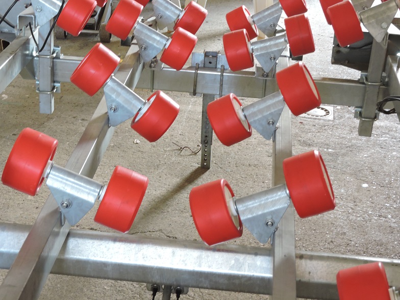

Pour un dur, je recommanderais CBS, ou Branderup - voire d'autres, je ne vais pas m'étendre....par contre je préciserai: parlant de multirouleaux et sans diabolos centraux, et pour la plupart des SR, Mécanorem est celle où l'on n'a pas à ramener le SR, une fois halé à sa place, au centre à grands coups de derrière
::q}-
Mais, maître, toutes les remorques ont aujourd'hui des multirouleaux, qui centre le bateau tout seul, lors du remontage, c'est finis les rouleaux de quille, cela existe encore mais plus personne ne les préconise pour un semi-rigide ::p-
