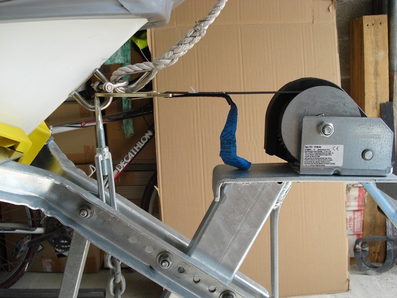

C'est la première fois que je poste dans cette section du Forum mais j'en ai marre de ma remorque.. ::D-
C'est une vieille remorque Rocca dont je ne connais pas le modèle
Tout d'abord pour commencer le problème de mon bateau c'est qu'il a un nez carré, du coup le treuil touche toujours le bateau ce qui est assez dangereux... Sachant que je n'est pas de rouleau au niveau de l'étrave le bateau finis toujours par faire descendre le support d'étrave (photo joint)

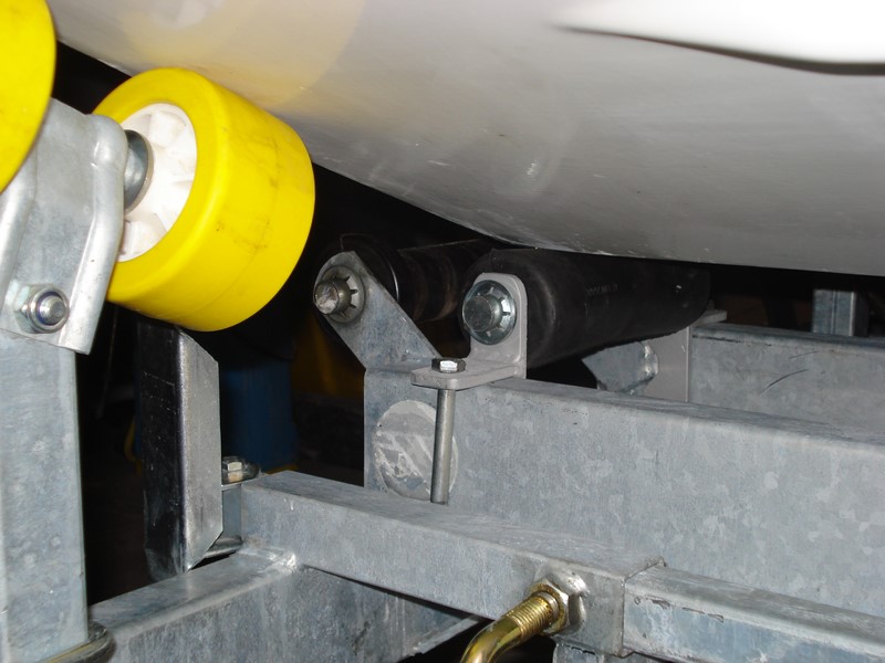

Ensuite, Le bateau est toujours de côté sur la remorque, pourquoi c'est très simple... Le premier rouleau qui est en contact avec l'arrière du bateau est pas assez large mais en revanche le premier rouleau l'est mais en contrepartie je ne peux pas le mettre plus en arrière sinon je n'est pas assez de poids sur la boule d'attelage

Si je compare a ma remorque, il manque en effet une butée d'étrave qui empêche le bateau d'avancer trop loin.
autre point ce n'est pas en avancant le bateau au maximum que l'on régle le poids sur la boule, évidemment cela marche mais avec les problemes que tu rencontres, il n'est pas normal de voir les derniers rouleaux arrières quasi dans le vide.

en regardant de plus près la photo, tu as une butée d'étrave mais elle s'est "couchée", la mienne est beaucoup plus verticale ce qui devrait peut etre en fonction de l'angle de l'étrave un peu reculer cette dernière du treuil
Problème Réglage Remorque Rocca Pour Semi Rigide 01 Nov 2016 10:14 #609383
tsinter écrit: Vous pouvez aussi rajouter une butée d'étrave
www.mecanorem.com/remorques/nautisme/bat...810-kg-1-essieu.html
www.google.fr/search?q=butee+d%27etrave+...CwMQ_AUIBigB&dpr=0.9
la butée d'étrave existe déjà !! et est présente sur la remorque, il suffirait déjà de la remontée au moins jusque la cadène de la coque, ce qui devrait avoir pour effet de faire un peu reculer le bateau par rapport au treuil !!
sur une autre photo un peu voir des traces de peinture sur la coque ( anti fouling ? ) elle correspondent à mon avis a la position initial du bateau sur cette remorque !!
Si tu essais de remettre le bateau dans cette position ( les rouleaux sur les traces ) ton tableau arrière serais déjà un peu mieux supporté par la remorque
Ensuite reculé la potence sur la remorque, afin qu'elle soit sous l'étrave !! la butée, en buté sur la coque du bateau dans sa nouvelle position !!
et seulement à partir de la faire des essais ou des pesées sous ta tête d'attelage !!
( potence qui d'ailleurs devait ce trouver déjà bien en arrière de sa position actuelle au regard de la photo ) ont peut voir la trace de sa position précédente
Suivant le poids trouvé et la différence avec celui que tu désire = pour réduire tu avance ton essieu, et pour augmenter tu le recule !!
attention à être parfaitement parallèle pour éviter que ta remorque parte en crabe !!
Le mieux étant de faire des repères et des mesures a partir de ceux ci !
Attention quelque centimètres dans un sens ou dans l'autre peuvent suffire pour modifier le poids sur l' avant !!

Mon avis est que tu as bien de la chance si ton bateau ne se retrouve pas sur le toit de ta voiture en cas de choc frontal, car avec une butée d'étrave effacée comme l'est la tienne c'est le premier risque, et si tu l'enlevais ce serait à peu près pareil, à peine pire !

Il faut maintenant reculer le bateau afin qu'il porte sur TOUS les rouleaux axiaux - surtout le dernier - je dirais au pif de plus de 50cm.
Il faudra alors reculer l'essieu de la même quantité afin que le CG du bateau soit toujours au dessus des roues, voire un peu en avant de 5 à 10cm.

Après seulement tu passes à la butée avant, qui doit être reculée, et tu règles la V sur lequel l'étrave vient en appui le plus haut possible, et tu ajoutes une barre de liaison entre le boulon qui relie les 2 fers en U (1ere photo) à la plateforme du treuil, afin de constituer un triangle indéformable en cas de poussée .
Avant, il faudra avoir raccourci ta butée d'étrave qui est manifestement trop haute - le cable du treuil doit tirer parallèle au plan de la remorque.

lorsque j'ai remplacé ma remorque, je me suis trouvé dans ta situation. j'ai commencé par me faire une potence.(celle d'origine était trop haute.), ensuite j'ai rajouté un rouleau à l'arrière pour mieux me soutenir le tableau.

Merci pour avoir redresser les photos, maintenant je vois beaucoup mieux et effectivement il y a une butée d'etrave , mais qui est placée bien trop bas
