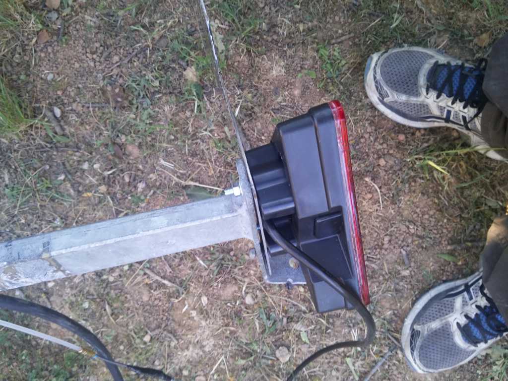

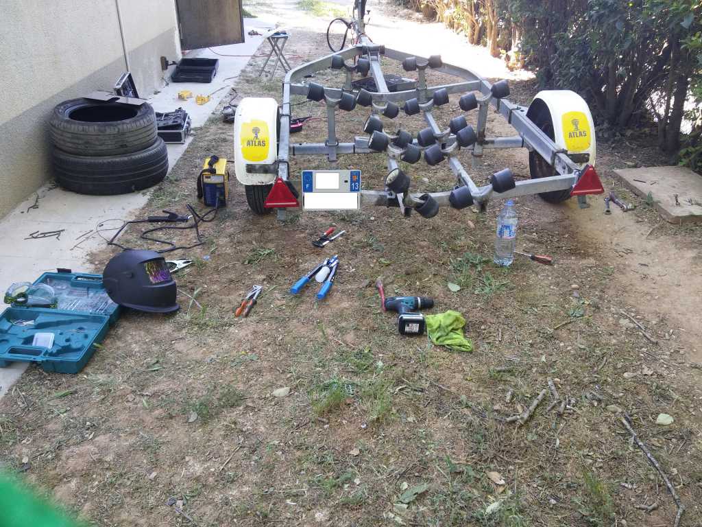

Bonjour a tous .
finalement moins compliqué que prévu ca a pris 2x 2h de travail et c'est fini et en plus ca fonctionne.
j'ai remarqué que les barres de support de l'ancienne plaque etaient trouées et coincidence les tiges filitées des feux rentrent pili poil dedans et en plus l'arrondi en bas de la patte protege le feux en cas de touchette.
les photos suivront.
1 mise en place des cables dans les tubes de la remorque

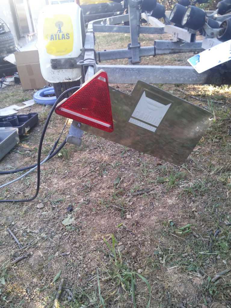

2 mise en place des feux sur les supports d'origine
3 découpe d'une plaque en inox pour y fixer la plaque d'immat

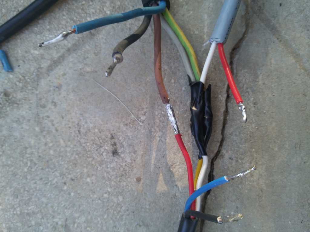

4 soudure des fils entre eux

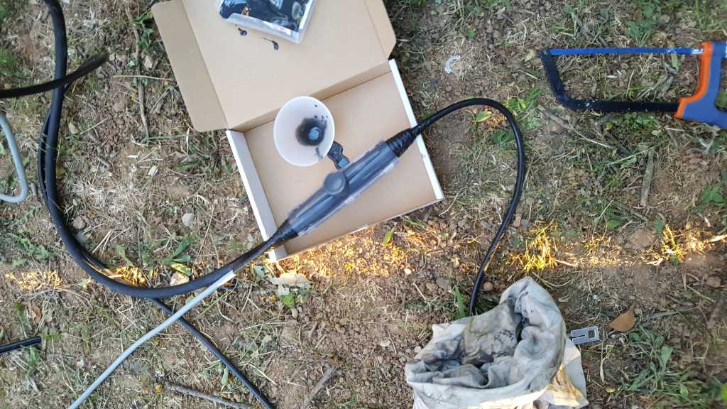

5 mise en place des fils dans le sous marin et on coule la resine.
6 mise en place des sous marins dans les tubes de la remorque
7 mise en place des tubes supportant les feux percage et boulonage de l'ensemble et petite soudure d'une tige filletee inox entre le support de plaque et le tube arriere de la remorque pour rigidifier l'ensemble.
et voila c'est fini.

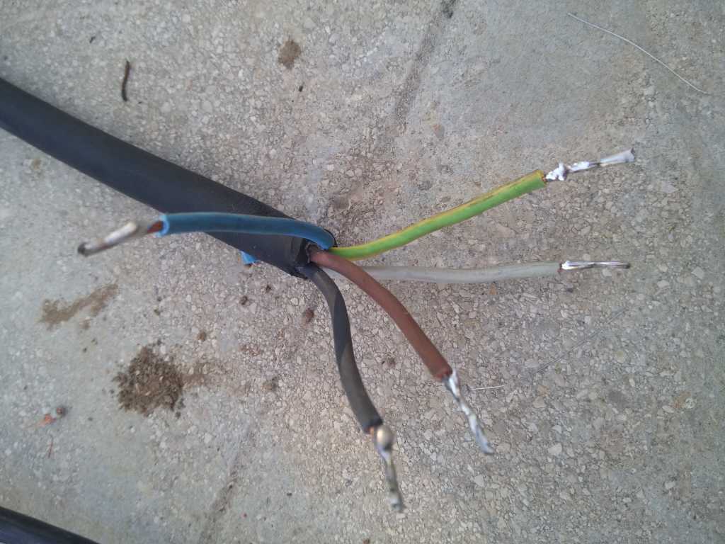

Mise en place feux étanches fixes 10 Mai 2016 09:14 #599469
il ne faut pas oublier d'étamer les fils c'est plus facile a souder
Le sujet a été verrouillé.
Mise en place feux étanches fixes 10 Mai 2016 09:16 #599470
ensuite on soude les fils entre eux en les séparants a chaque fois avec du scotch d'electricien

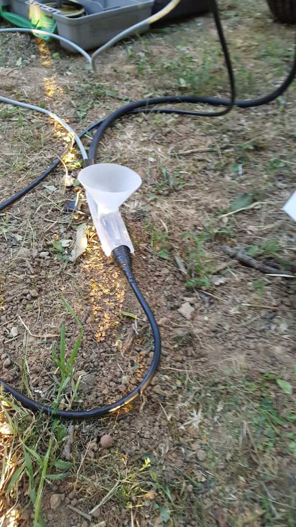

Mise en place feux étanches fixes 10 Mai 2016 09:19 #599471

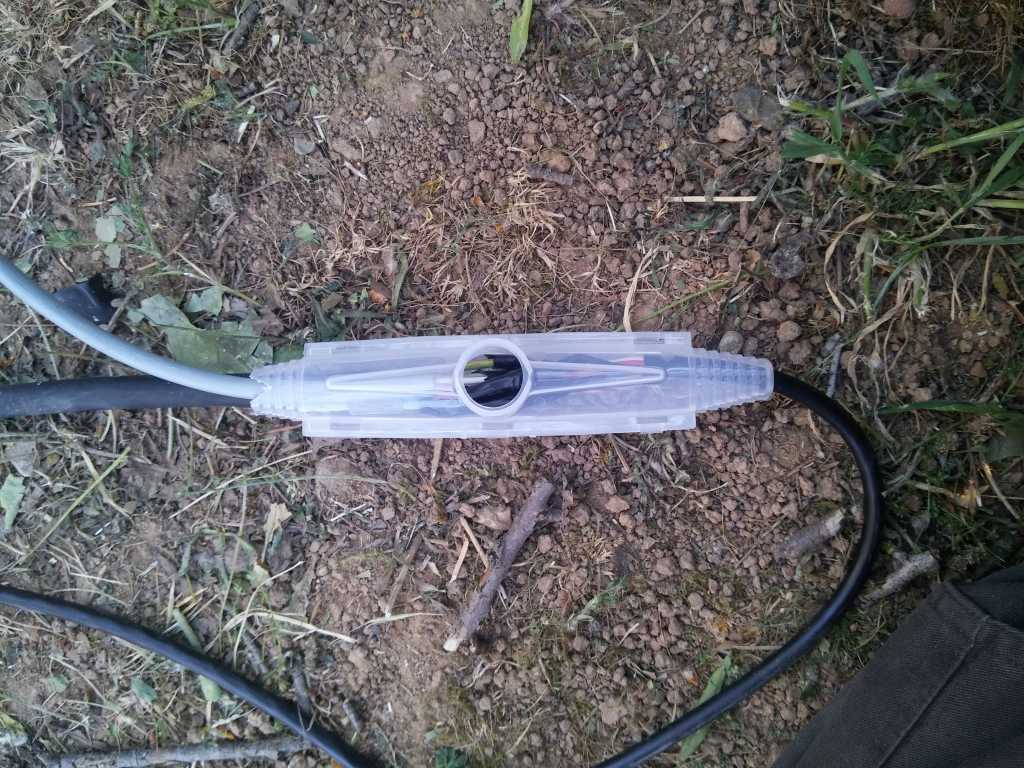

mise en place du sous marin ou boite scotch ou boite de jonction avec résine
eshop.wurth.fr/Manchons-jonction-avec-re...esine.sku/fr/FR/EUR/

Moi auss j'ai fait cette modification sur ma remorque satellite il y a plus d'un an. Aux jonctions fil a fil, j'ai mis de la gaine thermorétractable collante pour l'étancheité à la place de tes boitiers de jonction avec résine.
Exemple de gaine thermo : www.gaines-thermoretractables.fr/paroi-epaisse-avec-adhesif/

Mise en place feux étanches fixes 17 Mai 2016 08:56 #599975
Buzz
le "sous marin" et la résine , je ne sais pas quelle marque a utilisée Mathieu , mais c'est aussi commercialisé par 3 M scotchcast
Et ca existe pour toutes les tensions , y compris pour du 40000 volts ( mais je ne pense pas que tu ais du 40000 V sur ta remorque .. ::e- ::e- )
dans mon boulot on en utilise beaucoup en HT et BT tres éfficace (mais pas donné ::b- )
