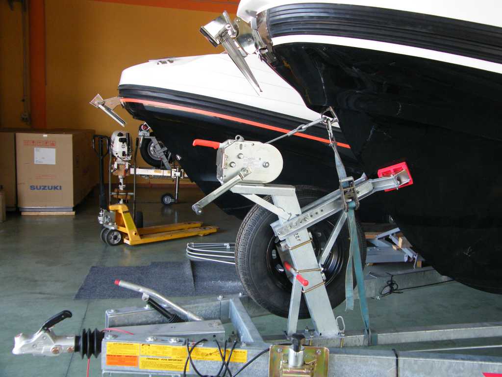

mecanorem 1351F 19 Mar 2016 17:58 #595945
Non Aningoul, ::N-)
Je ne compte pas la longueur de la tête d'attelage ...
En fait tu dois pouvoir avancer le support du timon jusqu'a l'entretoise ...
Et comme tu peux le voir la distance entretoise /avant du longeron est très faible ...
Quand j'ai des pb de longueur lors des embarquements sur le ferry il m'arrive de dévisser la bride et d'avancer le tout afin d'être plus court et de ne pas a avoir payer une surtaxe ::e- ::e-
Cela se fait en moins de 3minutes ..
Au fait, lorsque je commande mon bateau je demande a mon concessionnaire de me faire régler la remorque aux dimensions que je désire ...
Comme tu le vois sur la photo l'avant du SR (ancre) est très proche du capot ouvert de la voiture ..
Pas de place de perdue et il a fallu bien sûr régler le train de roulement en fonction du poids que je veux sur la boule ..
( dans ce cas l'avancer un peu ...pour avoir
120 kg sur le Pajero et le Toy...
Environ 80 sur l'X 3" :a{b)
Dommage si la photo était plus grande tu verrais que mon nom est marqué sur les longerons ...Cela est fait a l'usine car comme je te le disais plus haut ma remorque est faite selon MES mesures ( enfin celles que j'ai demandé ::q}+
Connaissant ton concessionnaire je pense qu'il doit pouvoir te faire faire la même chose ...
sauf si il trouve que tu es un peu "Rumpé bala"
Expression "Nissate" qui veux dire Casse Co..es ::M-) ::M-) ::M-)
Les utilisateur(s) suivant ont remercié: cherokee83, eric29s

Je suis assez d'accord avec Scata, enlever 20cm aux longerons est une vraie co... !
Meltem, je suis surpris de voir que le treuil visible sur la photo soit aussi mal monté, il devrait être 15 à 20cm plus haut de façon à tirer parallèlement au chemin de roulement - sinon tu utilises très mal une grosse partie de ton énergie à plaquer l'étrave sur les rouleaux au lieu d'éventuellement la soulever

Il se trouve que cette remorque n'est pas la mienne et que le bateau qui s'y trouve n'est qu'en attente.
Sur la mienne j'ai adapté un treuil électrique qui tire tout à fait horizontalement ::K+) ::K+) ::K+)
Comment fais-tu pour remonter le treuil ? La potence n'est pas réglable . De plus quand le bateau s'éloigne , l'angle se referme .
Tu as raison sur le principe mais dans la pratique , c'est pas toujours évident d'avoir un montage parfait .

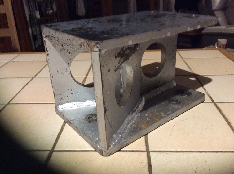

Ceci dit, remonter un treuil n'est pas un pb, il suffit de faire une petite rehausse aux bonnes dimensions , c'est çe que j'avais sur le " 73"
Voici une petite photo que m'a usiné l'ami Pat 33/69 fin stratège en la matiere ::A-)
Personnellement, sur la mienne la hauteur de la plateforme est exactement au niveau optimal pour avoir un tirage le plus linéaire possible avec le treuil d'origine ( Goliath)

Détrompe toi, Le Gascon.....
Cette rehausse est superbe :
Deux plaques reliées entre elles par trois entretoises ajourées soudées à 120 °
:a{b) :a{b)
Là je viens de les récupérer au fond du garage ..
Un petit çoup d'anti rouille, une giclée de galva à froid et c'est reparti pour une saison ...
L'avantage sur une nouvelle potence c'est que tu peux l'ajuster en fonction de ce que tu mets dessus ::e-

meltem 74 écrit: Détrompe toi, Le Gascon.....
:a{b) :a{b)
Très belle réalisation mécanique en effet ::K+)
N'aurais tu pas des photos de cette pièce en place afin de mieux la visualiser dans son fonctionnement ? ( En MP si le droit, non discutable , à la propriété intellectuelle de ton ami doit être respectée !).
