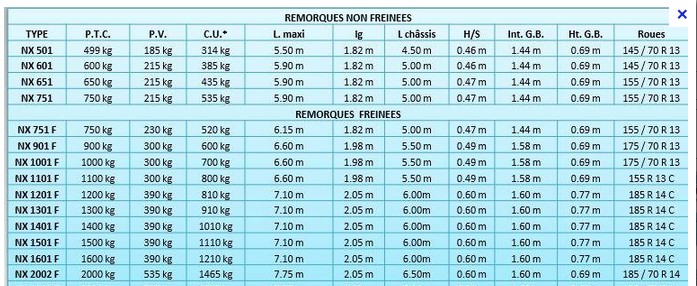

Il faut bien choisir dans ce cas la marque de la remorque.
Il a une Navica 750 kg dont le poids à vide théorique est de 215 kg, en 650kg, c'est la même détarée donc même poids:
Si il prends par exemple une satellite, le poids à vide théorique est de 180 kg:
Soit un gain théorique de 35 kg.
Je dis bien théorique car comme le précise RSA sur son site:
www.rsa-fr.fr/RSA_France/INFOS_Remorques...ute/Charge_utile.htm

Bonjour Doumes,
En effet, je pars de la doc des constructeurs.
Effectivement, Toto5 nous dit que sont PTAC est de 680 kg et que le poids de sa remorque fait 180 kg.
Or, la doc Navica précise le poids à vide de cette remorque = 215 kg.
Ce poids à vide, l'a t'il estimé ? ou bien est-ce celui qui est inscrit sur la plaque de la remorque ?
Car cette valeur change la donne.....

La doc constructeur que j'ai mis en premier plus haut dit 215kg pour le poids à vide de cette remorque. :rB:+) :rB:+) :rB:+)

Salut,
En effet, mon ensemble arrive a 680kg reel car pesé.
Je déduit donc 180kg théorique (vu sur la plaque remorque), ce qui fait que j'arrive à 500kg.
Si comme tu dis Eric29S, ma remorque actuel pèse réellement 215kg, cela change tout et donc je pourrai être encore plus large.
500kg - 35kg (différence de la remorque) = 465kg (avec la moitié du plein, batterie, équipement sécurité)
Il faudrait donc que j'arrive à faire peser ma remorque seul.

Bizarre, l'autocollant ne correspond pas à leur doc
Quelle est l'indication de poids en face de G sur la carte grise ?

Oui, il faut que tu la fasse peser, mais pas sur une bascule pour PL, ce ne sera pas assez précis. Dans un contrôle technique peut être ?
Ma théorie serait que 180kg c'est châssis nu à l'époque et que maintenant ils intègrent l'équipement dans le PàV de leurs docs ?!?
Par exemple la mienne, Mecanorem aussi:
- carte grise = 305 kg
- autocollant remorque = 320 kg
Qui a raison ? Pourtant les 2 infos sont de Mecanorem ::q}+
poids bombard sb 500 04 Jan 2015 15:20 #571078
il est acté que le poids de la remorque n intègre pas les rouleaux la potence le treuil ni la roue d e secours donc la RSa de 1100 kg pour 240 kg de PaV fait 295 kg avec cela mais c est indiqué dans leur doc
