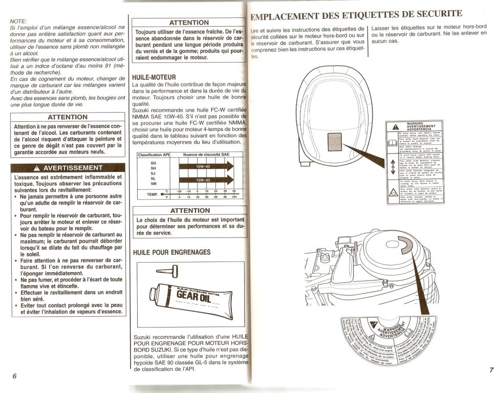

Graisse marine 16 Déc 2014 12:31 #569629
Salut !!
Voila ce que recommande Suzuki... si ça peut t'aider.....
Graisse marine 16 Déc 2014 18:34 #569662
freediver33 écrit: Merci de vos réponses. En fait si je cherche a savoir si on peut mettre de l huile voiture c est que en ce qui concerne le huile moteur ces dernières sont bien souvent de bien meilleur qualité. On tourne sur de la 10w40 voir 5w40 en 100% synthèse API SN pour l huile voiture alors que l huile bateau est souvent en semi synthèse 10w40 API SH ...
Je ne me suis pas penché sur la qualité des huiles d embase.
T'as le choix
www.motul.com/fr/fr/products/oils-lubricants/range/marine
Graisse marine 16 Déc 2014 20:56 #569672
jumi31 écrit:
T'as le choix
API SJ pour la 10w40 100%synthèse... Bref de l'huile de qualité comme on le faisait il y a 8/10ans...
D'où mon questionnement pour mettre de l'huile voiture qui est de meilleure norme API.
Pas beaucoup d'info sur la norme NMMA FC.
Bon sinon SUZ se mouille pas, Yam ne parle pas d'huile marine, il n'y a que Honda pour le moment.
Merci à tous de faire avancer le sujet !! :)
