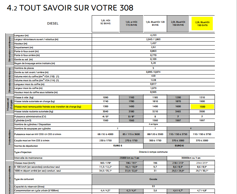

Comme quoi j'ai droit de tracter 1500kg avec transfert de masses;
La masse tractable de ma CG est de 1498kg sans transfert. Si je fais caca et un gros pipi avant de partir et mes passagers aussi je gagne largement 2kg ::M-) ::M-) ::M-) ::M-)
