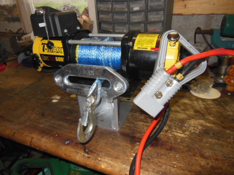

Remplacment sangle de treuil par du dyneema. 29 Juil 2014 07:58 #557513

Je suis en dyneema aussi depuis plus d'1 an sur mes 2 bateaux, c'est top. C'est mieux que de la sangle car celle ci peut se vriller dans le treuil.
Attention, j'ai du prendre de la corde en Ø 8mm pour avoir la même démultiplication de mon treuil que le câble acier.

Merci a vous pour vos réponses.A priori la solution est plutôt de passer en 8.
Par contre j'aimerais bien avoir une photo du "crochet" coté bateau, afin de voir comment est faite la jonction.
@poutcle, tu entends quoi par ton pb de démultiplication ? Si ce n'était pas le cas, tu aurais mis plus gros ou plus petit ?

J'avais au début mis du Ø6mm. Une fois enroulé sur le tambour de mon treuil, cela représentait un petit Ø d'ou une démultiplication plus courte que le câble d'origine.
J'ai donc acheter du Ø8mm pour avoir un enroulement d'un plus grand Ø soit une démultiplication plus longue.
Il faut pas grande chose pour changer la démultiplication...

buzz56-29 écrit: Merci a vous pour vos réponses.A priori la solution est plutôt de passer en 8.
Pour la jonction,tu as plusieurs solutions:un mousqueton de 100mm (prix:moins de 25€ pour de la marque Winchard... à beaucoup moins chez osculati...) avec 1 ou 2 tour dans l’œil et un nœuds de chaise et tu rajoutes un mousqueton à vis (ça te permet d'enlever le mousqueton,ça se vole bien).
Les caractéristiques du dyneema de 8 te permettent de te passer d'épissures et de cosses (le nœud de chaise est moins esthétique,diminue ta résistance d'environ 40% mais il reste une grosse marge).

Remplacment sangle de treuil par du dyneema. 30 Juil 2014 14:53 #557671
Merci Lors, solution simple. Mon treuil est un goliath, mais pas le même modèle.Ton mousqueton c'est la ref 2482 avec charge de travail 1120kg ?
Je préfère te poser la question car si ça marche chez toi, ça marchera chez moi.

Oui,c'est la référence 2482 de chez winchard que tu trouves à 18€ port compris sur ebay.
Comme certains se posaient des questions sur les noeuds,cosses,résistances...,j'ai "autopsié" le mien cet après-midi et je mets un lien vers quelques photos montrant son état de santé après 3 ans de service sur un bateau de 900kg.
picasaweb.google.com/1015752583860667810...ma03?feat=directlink
Sur les photos n'apparaissent pas les tests que j'ai effectué sur les brins(16 qui composent l'ame dyneema).
Et pour ceux qui pourraient trouver fastidieux d'enlever le mousqueton à chaque fois(pour éviter le vol),ça prend 15 secondes avec une seule main.
buzz56-29,il faut juste qu'il y ait au moins 15cm entre ton anneau d'étrave et ton treuil.
