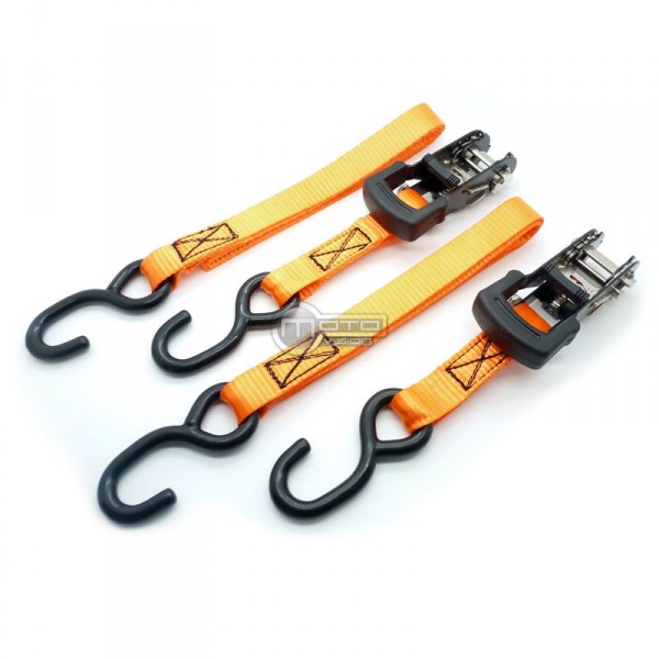

J'aimerais mettre un nouveau treuil avec sangle sur ma remorque, seulement je ne sait pas qu'elle doit étre la resistance de la sangle.
De même j'aimerais mettre des sangles à cliquet pour maintenir le SR par le tableau arriere et sur la remorque, j'ai vue des sangles sur le net, photos ci-jointe. bon ou pas bon?
Mon SR fait 285Kg + le moteur environs 100/120Kg.

Les sangles semblent suffisantes en images mais il y a une indication d e leur resitance sur l etiquette ( normalement)perso je ne sangle pas sur les boudins mais sur le tableau arriere, sauf lors du degonflage pour long trajet
Pour ton treuil et ton bateau pas de risque tu prends 1 tonne (sangle standart) et tu seras a l aise

moi vu de chez moi, je ne compterais pas trop retenir mon raffiot avec tes sangles
déjà je vois marqué moto sur la photo...c'est pas forcement tres costaud celle (100/150 kg en resistance annoncée...?)
ensuite rien que de voir les crochets en boucle simple, ils s'ouvrent à la première traction...
j'ai pris les miennes chez leroy merlin 600 kg de résistance annoncée x 4 sur le bateau plus le treuil et un bout passé à 5 reprises dans l'anneau d'étrave.
j'ai plus confiance dans ce dernier que dans les sangles sur un freinage en urgence...je vais d'ailleurs en prendre d'autres avec plus de resistance...
si je peux me permettre bernie ton tirefond ne me semble pas en position optimale...je le mettrais dans l'autre sens : celui qui l'empêche de monter vers la voiture. tes sangles arriere l'empêchent normalement, déjà, de descendre
de plus j'ai mis un tire fond à œil avec un mousqueton de peur que dans un cahot , il sorte de l'anneau d'étrave

par contre j'avais oublié de préciser que les sangles en photos avait une résistance à la rupture de 1200KG
Pour le treuil je pensais aussi, comme la dit bernie6259, 1T, sachant que j'ai aussi un ridoir a l'avant
