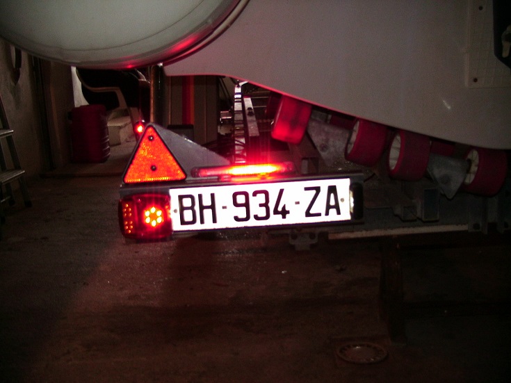

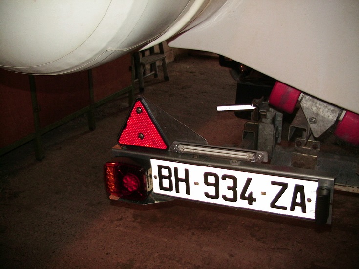

Nous sommes quelques uns à avoir voulu nous affranchir de la pénible servitude de l'IMMENSE plaque de feux à mettre et enlever à chaque manoeuvre de mise à l'eau ou halage.
Le seul moyen étant de couper ladite plaque en deux, entre lesquelles le bateau glisse majestueusement vers son élément ( ::t- :sc)) )
Toutefois demeuraient encore deux problèmes:
1°) Nos feux au ras de l'eau au moment de larguer, le couillon passant devant la cale en faisant un remous juste à hauteur de nos lanternes, juste pour leur coller un fatal petit bain
2°) (mais cela quelle que soit la plaque) la facheuse obstination des ampoules de 999 ‰ lanternes du commerce à sortir de leur "douille", surtout après mauvaises routes ou pistes.
Remède: les feux étanches à leds:
-insensibles et impassibles si "bains de mer"
-parfaitement indifférents aux pires cahots des pires pistes.
et voilà
avec cette barre antibrouillard, doublée d'ailleurs d'un feu blanc de recul, on occupe peu de place sur la plaque et ....ça déménage!
et là, une sérieuse protection au départ de la batterie, en direction du treuil.
Matériel fourni par notre ami pneuboate www.electricnautic.com

Bravo pour ta très belle mise en œuvre des feux Aningoul ::A-) ::A-) ::A-) ::A-)
C'est très bien réalisé et en tous points conforme à tes attentes et à celles de la réglementation. Pour la bonne compréhension du boulot fait par Jean Louis :
Il voulait une solution pas trop chère qui reprenne les fonctions de base obligatoires : veilleuses / stops / clignotants et l'éclairage de plaque.
Comme il désirait garder la plaque d'immatriculation rectangulaire, la législation impose la présence d'un second éclaireur sur le côté droit de la plaque. Le premier éclaireur est inclus dans le côté droit du feu gauche.
Mais .... ce serait trop simple ... car la remorque de Jean Louis étant équipée d'origine d'un feu ANTI BROUILLARD arrière, le fait de le retirer le place "hors la loi". Il a donc opté pour une réglette extra compacte incorporant la fonction brouillard et aussi la fonction recul (attention les yeux, la fonction brouillard est .... puissante ::o-) ::o-) ::o-) . Seules les voitures équipées en 13 broches ont la fonction recul activée, mais il sera prêt pour la suite.
Le montage est très très propre et je remarque même le retour de protection du feu sous celui-ci :B:+) :B:+) :B:+) :B:+) C'est digne d'un pro !
Chapeau bas pour ce super boulot.

Je te cite: <<<<Le montage est très très propre et je remarque même le retour de protection du feu sous celui-ci :B:+) :B:+) :B:+) :B:+) C'est digne d'un pro !>>>>
Ce retour de tôle sous le feu....en fait.... est destiné, dans le cas où ce feu serait cassé ou volé, à supporter et empêcher de tourner le feu magnétique qui (re)prendrait alors sa place, et que j'ai toujours avec, des fois que! :sc)) :sc)) (la ficelle pour tenir le falzar si la ceinture casse) :sc)) :sc)) mais c'est vrai qu'il peut (très peu!) faire aussi pare chocs!
