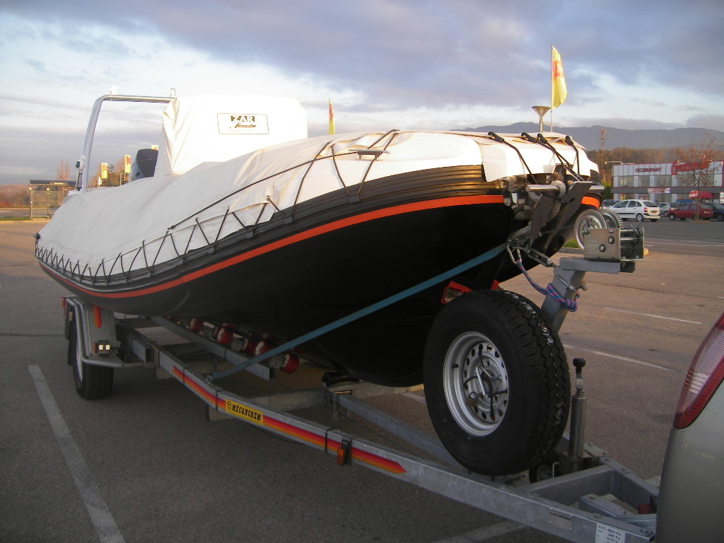

PS: Je viens de relire les posts de Juan
Il se trouve qu'il dit, sans s'en rendre compte la même chose que nous
Les "durs sont bien fixés sur des parties "dures " et c'est pour cela qu'ils tiennent bien
On peut voir la sangle "anti avancement" la sangle de sécurité et le ridoir ..
Les sangles sont frappées sur les anneaux de levage du tableau arrière et sur les longerons du châssis . La cale du moteur, en bois, est à poste !!
Plus rien ne bouge
