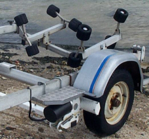

sinon moi j'ai ça (pas encore installé. remorque au chantier naval pour modifications : élargissement, rabaissement, renforts de la structure et de l'essieu.

@Dom, ton installation est, sur le papier, le moyen idéal pour manœuvrer une remorque, mais qu'en est-il de sa résistance à la rouille dans le temps?
pour ce qui est de la résistance à la rouille je verrais ça au début du mois d'avril.
je vous dirai ce qu'il en est dès la première mise à l'eau.
