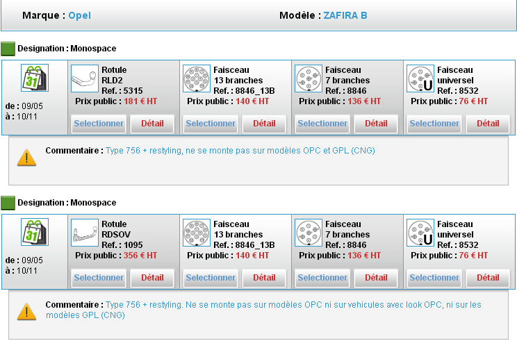

www.eboutique-siarr.com/module_recherche_attelage_faisceaux.htm
