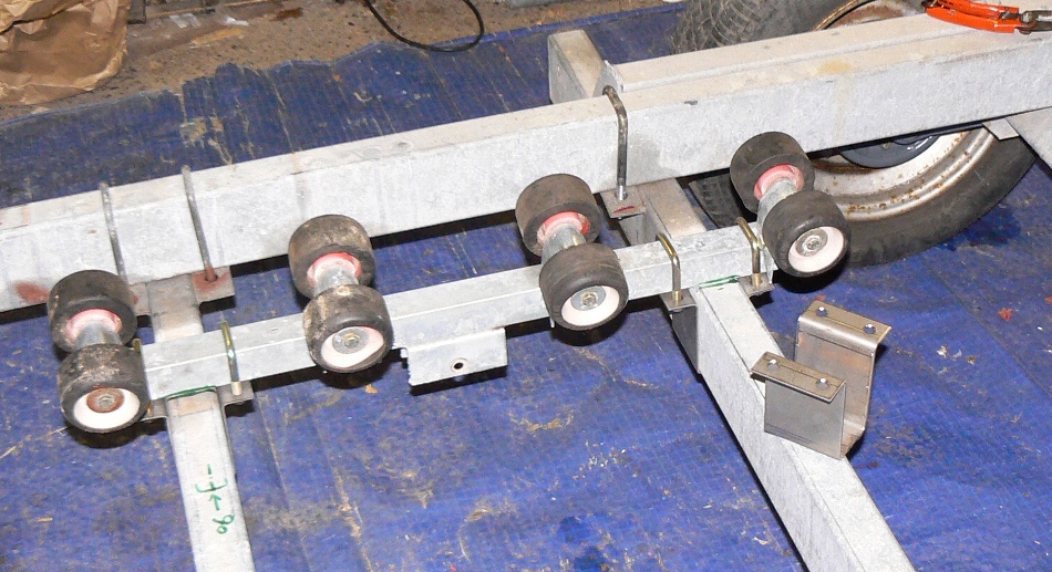

Il est plus simple et nettement moins coûteux de commander une remorque à chassis rallongé d'un ou 2 mètres avec des traverses et rouleaux qui portent le bateau quand l'arrière est immergé. Et ça va peser 50kg au max.
La mienne par exemple (Rocca 1202) a un mètre de chassis "inutile", que j'ai bien entendu laissé et équipé d'une traverse basculante maison avec une paire de boggies fixés dessus.
Ajouté au gain de 12cm en hauteur réalisé en supprimant les bascules branlantes d'origine - remplacées par des étriers qui permettent de fixer les boggies à rouleaux directement sur les traverses - ça change vraiment la vie lors de la sortie du bateau.
Et je peux rentrer l'ensemble dans l'atelier quand c'est nécessaire, alors qu'avant il ne passait pas sous les petits 1.90 de la porte basculante trop basse

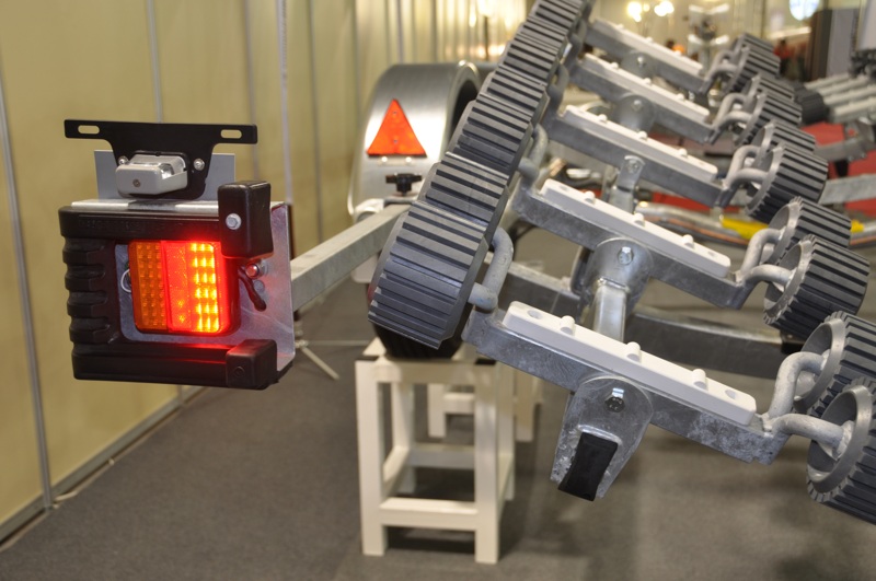

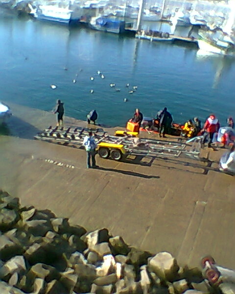

remorque coulissante 02 Oct 2012 22:09 #506329

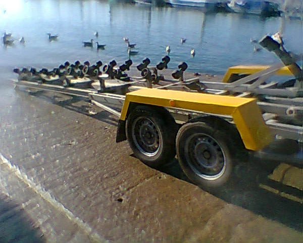

J'avais vu ça à Athènes:
remorque coulissante 02 Oct 2012 22:33 #506330

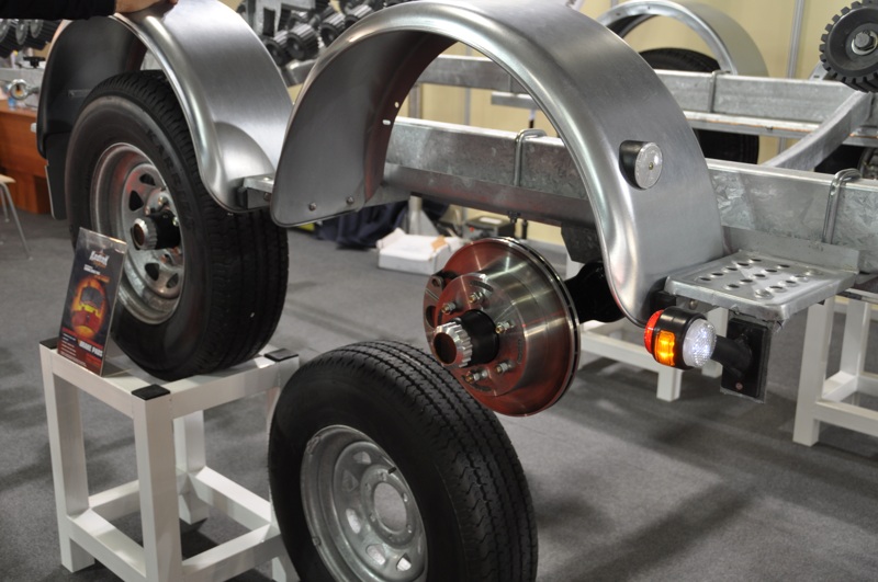

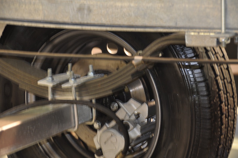

Tant qu'on y est, d'autres images
des feux à leds coulissants avec protection caoutchouc pour le bateau,protection entre les rouleaux, garde boue inox.
moyeux inox
freins à disque
Mais les Grecs sont à la remorque de l'Europe et bien entendu nous ici on est les meilleurs, du moins c'est ce que certains croient encore puisqu'on le leur dit.

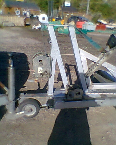

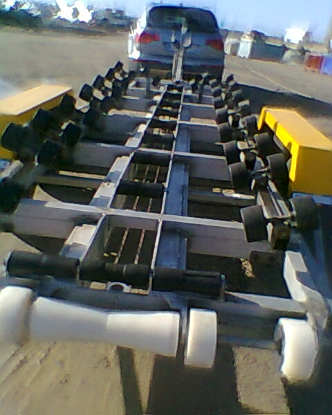

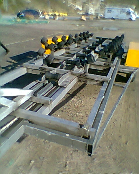

remorque coulissante 02 Oct 2012 23:20 #506332
belle remorque o_0

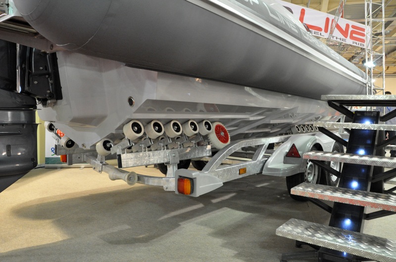

remorque coulissante 03 Oct 2012 09:51 #506355
Voili, voilou:
Il y avait aussi un rib de 6,30 avec cabine mais pas au gabarit routier.
remorque coulissante 03 Oct 2012 10:25 #506365
Super la remorque, cela donne envi de changer de bateau sans avoir a refaire les freins & autres tout les ans!!!! Car nous en bretagne (du nord en plus) les roues obliger de les mettres dans l'eau pour mise a l'eau et sortie. Conclusion roulement et freins n'aime pas du tout...
phil
remorque coulissante 03 Oct 2012 10:39 #506370
Ça c'est de la remorque faite pour aller à l'eau, mais les grecs n'ont peut-être pas les moyens d'avoir une DRIRE aussi performante que la notre ! Et elle n'est que TUV, pas NF.
