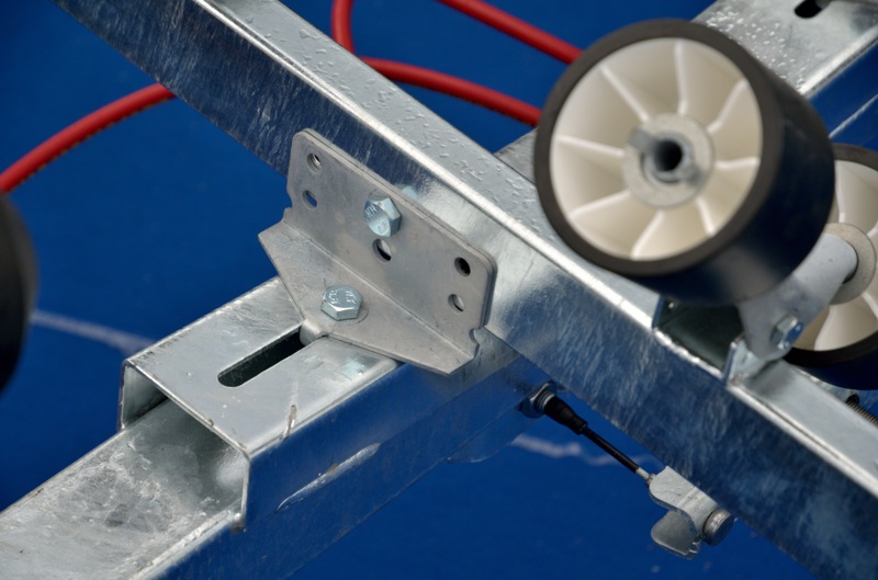

Pour être honnête j'ai quand même vu quelque chose de nouveau chez RSA. Je me suis toujours demandé pourquoi on n'utilisait pas la barre de l'essieu comme support de rouleaux, économisant ainsi une traverse; véto des Mines ou des Alko, RTS ou autres? Eh bien satellite l'a fait. Soudure d'un profilé en U sur l'essieu avec coulisse et équerre guidée avec 2 rangées de trous. En général sur les balanciers à rouleuax, on règle la hauteur du bateau en déplaçant latéralement les balanciers, mais parfois les virures empêchent l'ajustement; c'est là qu'intervient le réglage en hauteur final grace aux 2 étages des équerres. ::K+) :a{b)

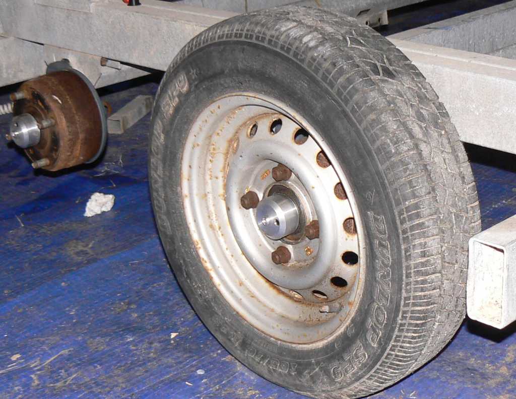

Remorque vu au salon de LR 30 Sep 2012 18:39 #506128
Si l'un des problèmes du rlt inox ou de sa cahe éponge se situe au niveau de la température (80+ ?) pourquoi ne pas l'immerger dans un fluide lubrifiant qui aurait en outre l'avantage de disperser la chaleur dans tout le moyeu, donc d'abaisser sérieusement la température ponctuelle du seul roulement.
Un simple bouchon réservoir comme ceux que j'ai usinés permet de recevoir un petit volume d'huile supplémentaire, et rien n'empêche, lors de la conception, d'avoir une fusée tubulaire qui donnerait accès à un petit réservoir placé à l'opposé de la roue - et pourquoi pas un système de vis sans fin qui aspirerait l'huile échauffée et la ferait circuler
Remorque vu au salon de LR 30 Sep 2012 20:16 #506138
Et je ne parlerai même pas de la profondeur des sculptures ::e- ::e- ::e-
Je parierais qu'elles ne sont même pas "border line" mais complètement "out" :^-C}
C'est pas bien, ça ::N-) ::N-) ::N-)
Allez, on change tout et on n'en parle plus ::r- ::w- ::r- ::w- ::r- ::w-
Remorque vu au salon de LR 01 Oct 2012 11:02 #506158
La remorque a simplement 13 ou 14 ans, les jantes aussi et les pneus sont d'origine - au moins celui qui est sur la photo, encore bon, pas ou à peine craquelé et avec des sculptures très largement légales car cette remorque doit avoir roulé moins de 2000kms !
C'était du temps où les constructeurs livraient leurs remorques avec des pneus de marque qui résistaient.
Depuis la photo et par sécurité - car si l'un d'eux lâche, son voisin risque de suivre dans la foulée, et là on est mal ... les 4 pneus ont été remplacés par des Wanli-hiver, pas chers en été, charge 88 c'est mieux que les 83 d'origine
