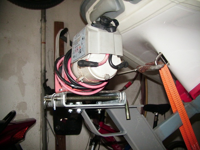

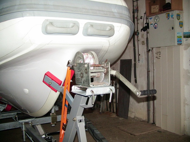

mon Vieux et Vénérable Dutton Lainson
je l'ai monté sur une platine mobile pour le cas où le Warn électrique ou tout simplement la batterie se mettraient en grève ::t- ::t- ::t- ::t-
MAIS ne jetons pas (toutes) les pierres à Goiot: Ils ont essayé de mettre en pratique des soit disant normes de sécurité Communauté Bruxelles qui prévoient des capots pour vous empêcher de mettre
