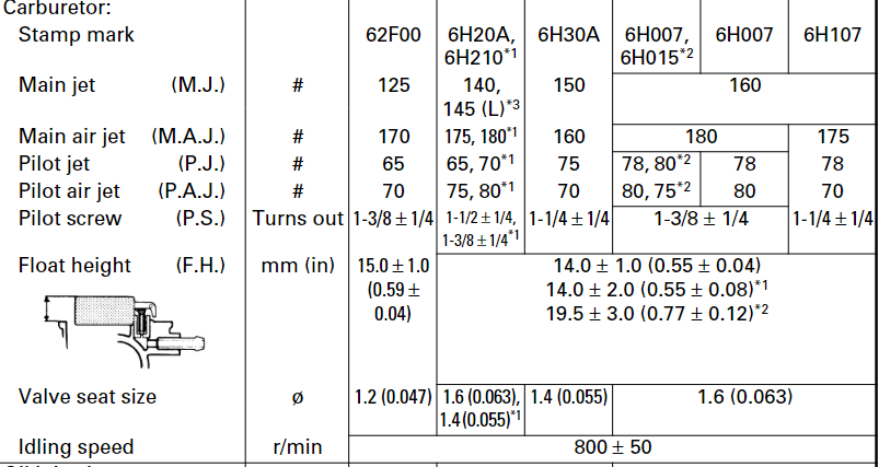

Quelqu'un saurait il si les vis de richesse du carbu agissent sur la quantité de carburant ou d'air ?
Autrement dit en serrant la vis c'est plus riche ? Ou plus pauvre ?

ci joint image pré réglage carburateurs
il y a plusieurs modèles
Salutations

et attention surtout a ne jamais serrer fort la vis de richesse sur son siege car ca déformerait l'alu.... on ne force pas !
plus on sert, pus on reduit le carburant (appauvrissement)

Bonjour à tous, retour sur la situation :
Apres avoir mis une poire d'amorçage neuve de la durite, vidangé le réservoir et les carbus et réglé les vis de richesse a 1,5 tour, c'est parfait plus de trous à l'accélération.
