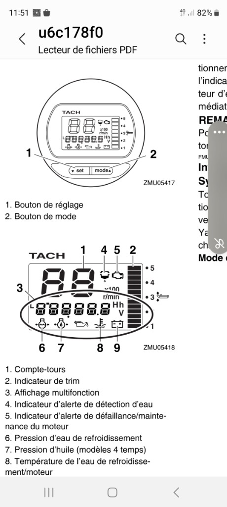

le voyant indicateur d’alerte de detection d’eau clignote sur mon moteur yamaha 70 4 temps de 2015.
Mis à part cela il fonctionne normalement sauf quand je reviens au point il bipe et le ralenti reste un peu accéléré.
En partant le probleme est vite apparu, au bout de 5mns.
Au retour au bout de 20 mns environ.
J’ai utilisé un réservoir propre et remplissage à la pompe chez total.
D’où peut venir le problème ?
Merci pour votre aide

Ayo ! ayant le même moteur, où vois - tu un voyant indicateur d'eau?

Ayons
si tu as un compteur digital, il n’apparaît que quand il y a un probleme

Yéééé! Imprimé, plastifié, je descends au garage voir! Jamais vu ça en 36 ans de Yamaha! Je me coucherai moins sumere ce soir !!!!
