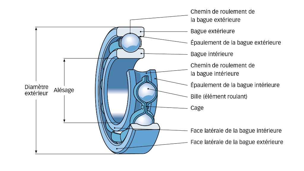

A propos de roulements, terminologie:
Afin d'éviter de confondre cage et bague
Démontage boitier de transmission F100D Yamaha 11 Avr 2025 11:18 #701543
