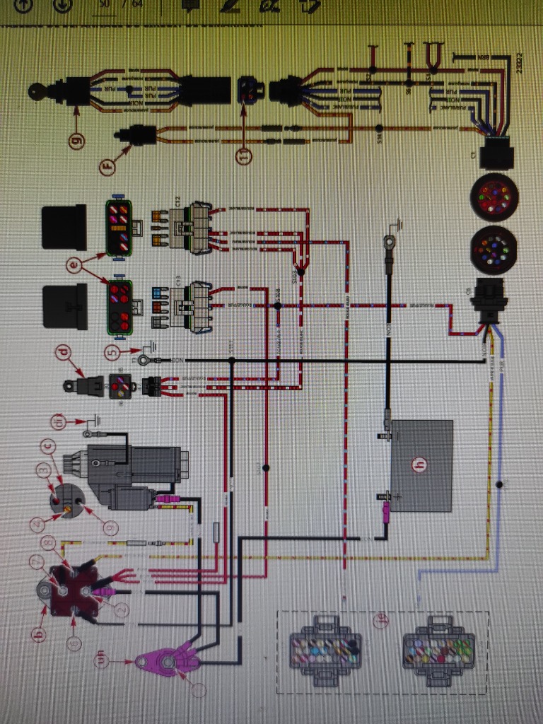

Alternateur changé câble avec fusible changé mais tjs pas la bonne tension a la batterie.
par contre j'ai un fil positif a la masse sur le solénoïde de démarrage peut être ça ? Le goujon de puissance en rose ou arrive le positif de la batterie celui de l'alternateur
Alternateur Mercury 100efi 13 Déc 2023 12:48 #698165
  • Estaca
  • Portrait de Estaca Auteur du sujet
  • Membre junior
  • Membre junior
  • Messages : 27
En fait sur l'interrupteur électrique du solenoide il y a 4 bornes une phase une masse fil d'excitation et fil d'impulsion qui vient du contact problème c'est que j'ai le rouge a la masse mais le bateau démarre nickel est ce si l'interrupteur est cramé en position ouverte ça pourrait me donner se problème de masse et d'un autre côté je vois pas la relation entre la charge de la batterie et un interrupteur électoral magnétique du solenoide ?
