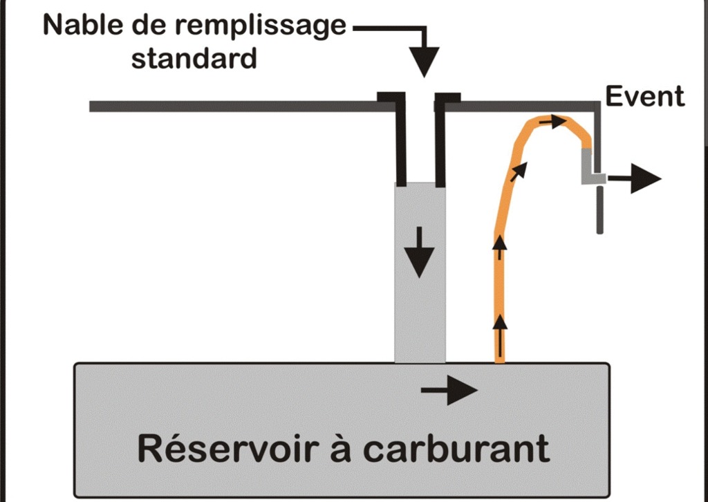

Si j'en crois ce schéma je doit brancher sur un évent que je doit installer sur la coque ?

ce n'est pas le trop plein, mais la mise a l'air libre du reservoir (pour que l'air rentre au fur et a mesure que tu consommes de l'essence.
il sert aussi a evacuer les vapeurs selon la dilatation et evaporation... ar contre, les evacuer dans la cale, c'est particulierement dangereux (risque d'explosion a la moindre etincelle !!!
si le reservoir est trop plein, en cas de forte inclinaison (mise a l'eau ?)  de l'essence pourrait aussi sortir pa rla sous la pression....
a minima, il faudra faire deboucher ce petit tuyau a l'exterieur, mais dans un endroit protégé ou il ne risque pas d'aspirer de l'humidité (au moins faire un coude haut avant de redescendre vers la sortie)

C’est un passe coque OBLIGATOIRE si tu évacues les vapeurs dans ta cale ..tu transformes ta cale en bombe à vapeur d’essence (deja naturellement c’est dangereux mais alors là !!!!)

Si l'évent de mise à l'air du réservoir débouche dans la cale, c'est sur que c'est sur une bombe que tu navigues. Il te faut impérativement installer une sortie d'évent à l'air libre pour que les gaz et l'air contenus dans le réservoir puissent s'échapper au moment du remplissage du réservoir interne ou par temps de fortes chaleurs.
Je pense que le montage d'origine de ton bateau inclut cet accessoire, je ne vois pas Bénéteau négliger ce léger détail. Si le dispositif a disparu ou a été bidouillé comme un cochon, profites-en pour tout remettre à neuf. Si tu as des rejets d'essence, équipes toi d'un évent avec clapet anti-retour, ce qui t'évitera d'avoir des giclées d'essence qui sont rejetées là ou çà tombe, pas glop pour le portefeuille et la planète.

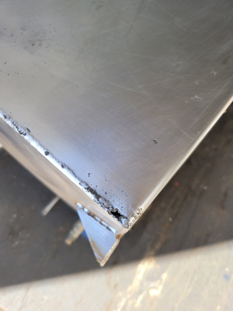

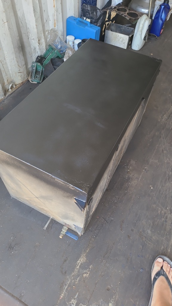

Alors suite et fin.
une fois sortie sous une petite bosse de rouille ... un trou.
pas très gros avant d'enlever la rouille puis forcément un peu plus une fois poncé.
J'ai soudé à froid avec de l'epoxy puis recouvert avec du blaxon.
testé ok.
J'ai également acheté un sable absorbant spécial essence / huile que j'ai étalé sous le réservoir.
--Tullio Abbate Elite 25. Mercruiser 7.4 v8 --
