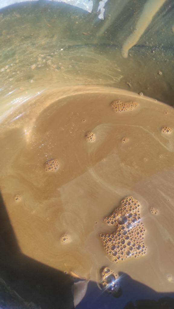

PAR contre je vous poste 2 photos de l'huile vous en pensez quoi ? Condensation ? En hiver je moteur tourne régulièrement de nuit pour la pêche au calamar.
je viens d'éditer et je poste une nouvelle photo
Un bol de café au lait lol
une revue technique a me conseiller ?

Si tu as de oeufs durs...
Ton prélèvement a été fait comment?
Toute l'huile est dans cet état?

  Vu la gueule de ton huile, tu ferais bien de très vite l'emmener chez un mecano avant que ton bloc moteur complètement soit mort ! Là visiblement, l'eau (de mer) passe dans l'huile ...

Ouais ouais toute l'huile est comme ça
maintenant mon problème va être de ne pas me faire enfler par un mécano qui devant le problème pour me raconter ce qu'il veut sans réel moyen de vérifier

Il faut chcrcher l'endroit où se mélangent l'huile et l'eau. Le plus courant est le joint de culasse et dans ce cas, c'est en général réparable si les plans de joint de culasse et de bloc ne sont pas ou peu atteints.
Mais pour ça, il faut ouvrir.

Vu la quantité de "mayonnaise", ton moteur prend de l’eau dans ses cylindres. Comme l’ont dit les copains, il faut déclasser pour voir l’état du joint, mais aussi du reste.
Si par malheur l’eau penetre par une fissure du bloc directement dans les cylindres, une réfection totale doit être envisagée. Ton moteur étant récent (2011),cela vaut encore le coup.
Tu n’as plus le choix, c’est demontage, remise en état et navigation ou regarder ton moteur sur sa remorque. Mais ça navigue moins bien.

Lorsque j ai eu un problème de culasse percée, l huile était plus belle que la tienne. Ça doit faire un moment que l eau rentre, ou alors un beau débit. Va voir un mécano, j ai peur que tu ais un gros soucis. Regarde si une de tes bougies presente des traces de rouille. C était le cas pour moi, avec difficultés a demarrer et tourne sur 2 cylindres sur 3.
