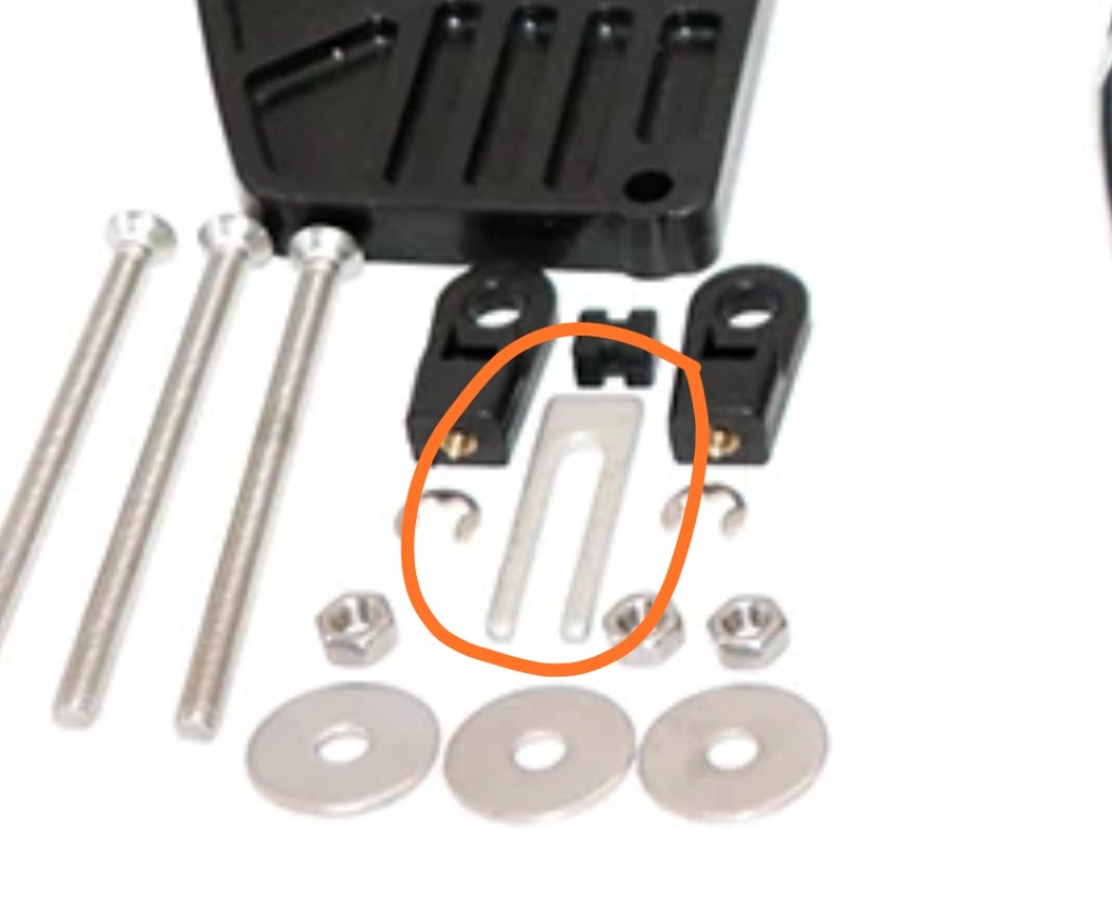

Bonjour inscrit depuis plusieurs années. Je viens posé un question au sujet du kit Yamaha 703
Dans le kit il y a une épingle . Pièces plate avec une découpe et un bord palier sur le bout ,dirait une butée d arrêt quelle est sa fonction
Merci de vos réponses

Bonjour pièces visible sur kit Yamaha 703 Aliexpress j en profite pour savoir si quelqu'un a déjà acheter se kit chinois qui est au prix très attractifs la pièce est en photo avec les accessoires de montage
Merci jl

Merci oui c est cette petite pièce je te remercie je ne sais pas mettre les photo. Je reviens sur la commande 703 chinoise on dirait du Yamaha quelqu'un a t il déjà acheter

Vu l'écartement de la fourche, Je penserai à un arrêt de gaine des câbles de commande. ( peut-être côté moteur )
Il doit bien y avoir un manuel de montage avec le kit pour expliquer ça.

Voici toutes les pieces Internes constituant un boitier 703
Autre Info : Piece de :Conversion pour Pousser ou Tirer le câble accélérateur .
kaplan1-com.translate.goog/yamaha/?_x_tr...x_tr_pto=nui,elem,sc
Manuel d'installation et cablage du boitier 703
gfretwell.com/ftp/yamaha_703.pdf

La fameuse barrette est peut être pour remplacer le clips de securité dans certains cas hors navigation ??????

Je retire ce que j'ai suggéré précédemment.
En lisant la notice de montage du baroudeur,
La barrette ne fait pas partie du mécanisme interne ni à la fixation de cable mais c'est l'entreprise des 2 vis arrières du boîtier.
L'entreprise de la vis avant devrait être la petite pièce noire illustrée au dessus de cette barrette sur la photo.
Qu'en pensez vous?
