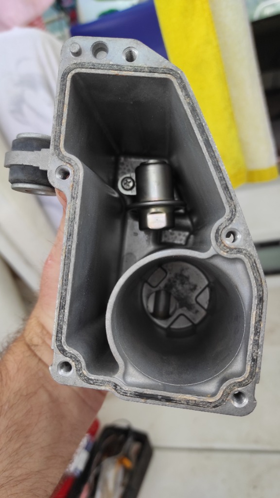

Fuel vapor separator ouvert, tout semble nickel, pas de trace de rouille ou saleté... Restera à vérifier le régulateur de pression au manomètre en rentrant... Ça ressemble a une pression qui s'écroule au delà d'un débit donne...

Effectivement, c'est très propre !
Je suppose que la crépine de la pompe est dans le même état ?
Pour brancher le mano, faudra faire un montage avec un T ...pas de prise du type valve.
La pression constante attendue est de 2.5 bars...
Bravo pour ta réactivité.... profite bien de ta balade sur la rivière ::r-

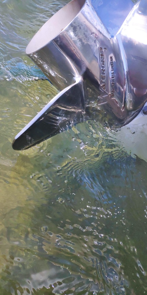

Et si c’était une hélice totalement inadapté au moteur /bateau ???

Ce moteur/hélice était sur un bateau de taille et poids identique.
C'est une 16*21,5
On sent que le moteur se ballade avec cette hélice jusqu'à ce régime de 4500rpm où il régule.
La poignée est a mi gaz a peu près.
A ce régime je suis a 30 nds, ce qui est moins Que les 35 nds que je prenais avec mon 140...
Donc clairement un soucis d'arrivee de carburant il me semble

Il a peut-être raison art en disant que ton hélice peut être inadaptée. Si ton hélice est un modèle inox Suzuki marine 3 x 16 x 21 1/2, c'est énorme pour un L4 de 175 Cv. Pour te donner une idée, avec le V6 DF 200, l'helice livree avec le bateau était une 3 X 16 X 18 1/2.
Avant de remuer ciel et terre, essayé une hélice sui "mange' beaucoup moins d'eau.

Effectivement ce moteur a une grosse réduction d'embase et peut donc recevoir des hélices "de chalutier" avec un rendement meilleur.
C'est une spécificité de Suzuki.
Selon le manuel, c'est l'hélice intermédiaire.... J'aviserai plus ou moins 1" de pas une fois que le moteur fonctionnera bien (mais on parle de 200rpm d'ajustement... La, il m'en manque 1500...)

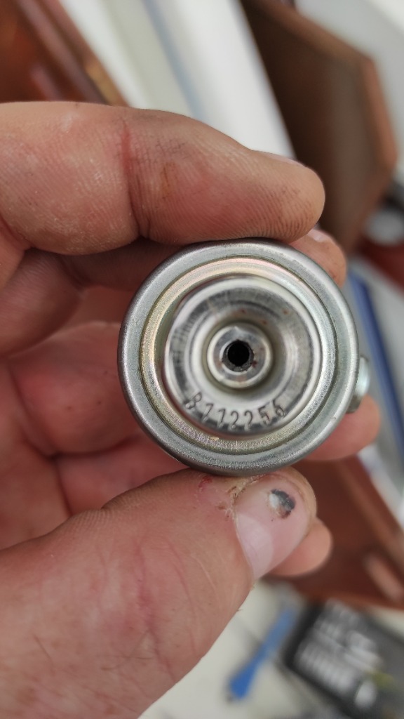

Essai du jour, ça refonctionne grâce au conseil de PIA.
Le coupable était donc le régulateur de pression dans le fuel vapor separator.
La soupape devait être mal positionnée et donc mal se fermer ce qui posait problème lors des gros débits (effondrement de la apression)
J'ai donc juste appuyé sur le ressort par le côté de la soupape A l'aide d'une aiguille pour remettre la soupape bien au centre.

Du coup j'enchaîne sur une question d'hélice.
Mon hélice actuelle 16*21,5 me donne un régime max de 5700rpm, ce que me confirme l'ancien proprio sur son bateau de gabarit identique.
Si je garde le même pas mais descends en diamètre, combien de RPM cela me donnerait ?
J'ai trouvé une 15*21 qui me tente bien...
DF 175 qui régule a 4500 tours 08 Aoû 2021 08:38 #682167
Pour moi tu gagneras 300 tour.

Le WE dernier, essai d'une hélice 15x 21, et effectivement le moteur a pris 400rpm et atteint son régime max de 6100 a 41 nds.
J'ai quand même décidé de monter le moteur au dernier cran car la plaque antiventiltion Reste trop immergée (montage +4 vers +6). .. peut être que je reviendrai a mon hélice initiale de 16x 21,5...
Ou alors trouver une 15 x 22 ou 23
