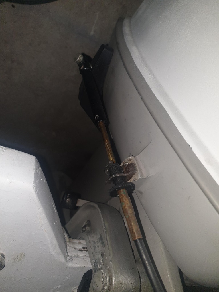

Salut j'ai exactement le même système et le même moteur et je te confirme elle sont dur.

Oui ça fonctionne nickel mais c'est dure j'avais débrancher côté moteur accélérateur et marche avant et arrière ca coulisse sans point dure sa doit venir du moteur le mien date de 1984.

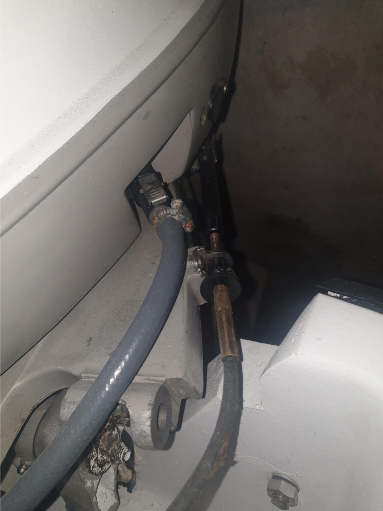

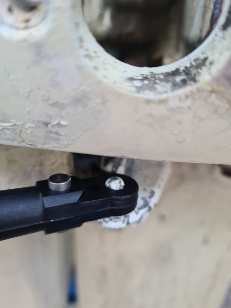

J'ai essayé en fixant le câble comme ca.
Mais impossible de bouger la commande tellement c'est dur.

Je sent que je suis bon pour changer de moteur...

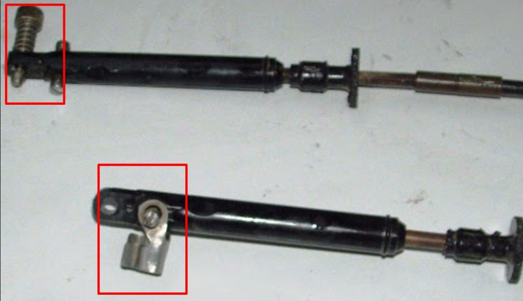

tiens

Fabdu, ce que je trouve dangereux, c'est la dureté anormale de vos commandes de gaz et de marche avant PM marche arrière ! Je pense que, meme abondamment graissées, ces commandes neuves, meme manuelles ne devraient présenter qu'une souplesse certaine, ce n'est pas le cas...
Pièces inadaptées ou mauvais montage ?...vous me direz, l'un n'empeche pas l'autre !!

Ok merci. Effectivement il me manque les 2 pièces façon crochet.
Mais.. j'ai peur que ça ne change rien à mon problème.

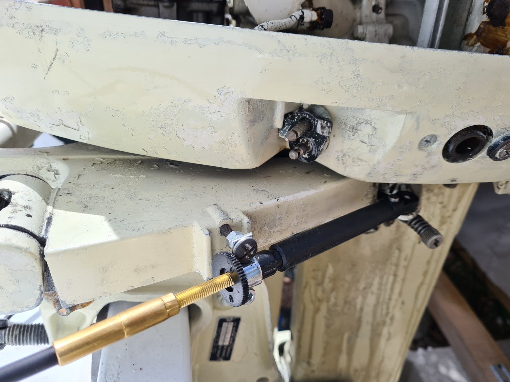

Bonsoir.

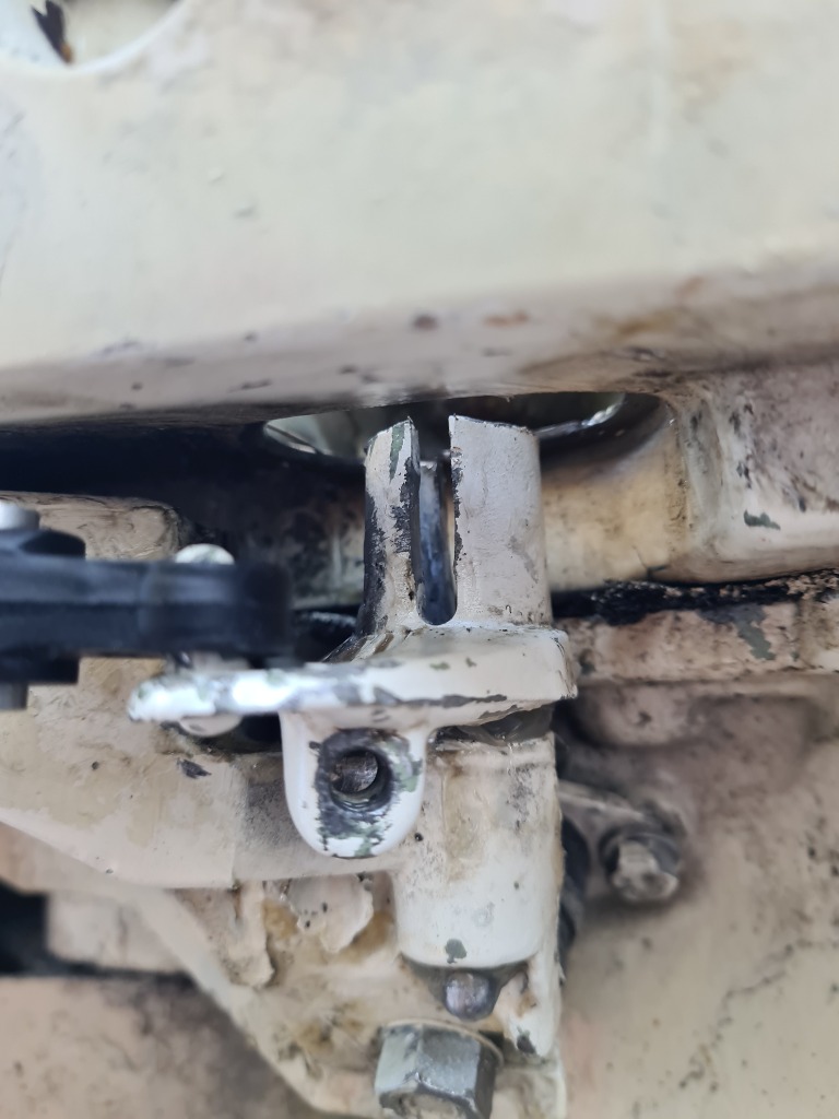

J'ai fini par trouver le problème.
Cette pièce est insérée dans un tube plastique qui freine énormément le mouvement...
Je l'ai realese et la ça va bien mieux....
Mais.... comment est fixé le bout du câble ?
Des que j'active il sort du logement

Je me repond moi même après avoir trouvé les pièces qui servent à bloquer le bout du cable.
Voir ci dessous (je me demandai aussi à quoi servait ces 2 pièces fournis dans le sachet :) )
