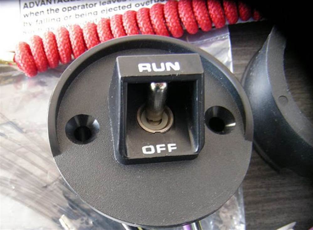

Pour le coupe circuit , sur Johnson il était possible de redémarrer sans le cordon mais avec un régime limité.
Rien n'interdit d'ajouter un interrupteur a la console pour fonctionnement en "mode dégradé "

Moi j'ai eu la belle poignée Mercury, sans le machin cranté, qu'est-ce je regrette cette poignée. D'autant qu'effectivement, en plus du coupe circuit, il y a le bouton pour la débrayer.
Vous allez me dire, rachète toi un Mercury.............::S-)
