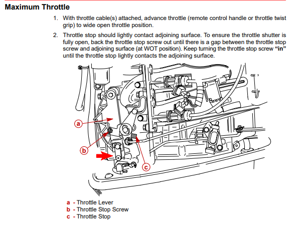

Je me rappel que la pompe a essence a forcé un coup lorsque je l ai remis en route ça se trouve elle était légèrement gripper mais si la pompe débité pas assez je devrait pas pouvoir accélérer non
Mais le boîtier papillon a fond est bien droit ou légèrement incliné car il me semble que je l avais remis bien droit mais je sais plus si cela vient de la mes problème enfin j ai commandé le tps et la pompe hp
Moteur 50cv efi 05 Mai 2021 18:20 #678461

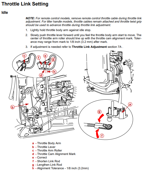

A fond le volet doit être complètement ouvert.
Tu peux reprendre la procédure de réglage ci-dessous:

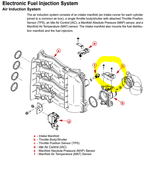

Bonjour j ai monté le capteur tpms et toujours le même problème je sais pas si il pourrait brancher avec la valise mercury vers chez moi
Moteur 50cv efi 13 Juil 2021 12:36 #681067
J ai changé la pompe à essence toujours pareil. par contre ce week-end un nouveau problème ralenti instable vanne de ralenti avec une forte aspiration j ai resserrer la vis d un tour sur l electrovanne et plus de soucis par contre je trouve qu il a moins de pèche a bas régime est ce normal
