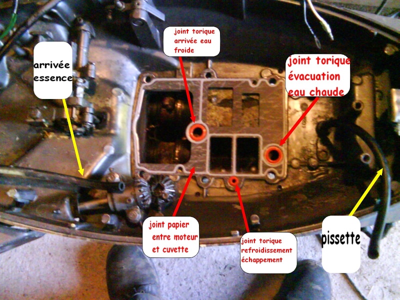

bonjour j ai un petit souci sur un yamaha 9.9 d 2 temps après un nettoyage complet et changement des joints de cuvette je n ai toujours pas d eau a la pissette ma turbine est bonne je me pose alors une question est ce qu il faut boucher le trou de refroidissement d echapement tous mes joints sont neufs merci

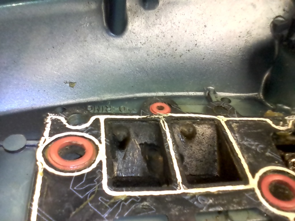

stradic écrit: bonjour j ai un petit souci sur un yamaha 9.9 d 2 temps après un nettoyage complet et changement des joints de cuvette je n ai toujours pas d eau a la pissette ma turbine est bonne je me pose alors une question est ce qu il faut boucher le trou de refroidissement d echapement tous mes joints sont neufs merci pour infos lors du demontage le trou du petit joint refroidissement echapement etait bouché

merci de ta réponse j ai procédé ce système avec une pompe mais j étais obliger de déposer ma tète motrice les joints de cuvette était complètement cuits et c est après changement et débouchage complet l eau circule parfaitement dans la moteur mais lorsque je remonte l embase ( turbine neuve ) l eau ne sort pas au niveau du thermostat sur la culasse lors du démontage je me suis aperçu que le petit trou au niveau du refroidissement était bouché je me demande si il ne faut pas le reboucher car quasiment toute l eau ressort par la donc pas de refroidissement au dessus du moteur

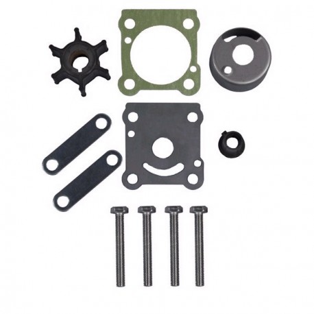

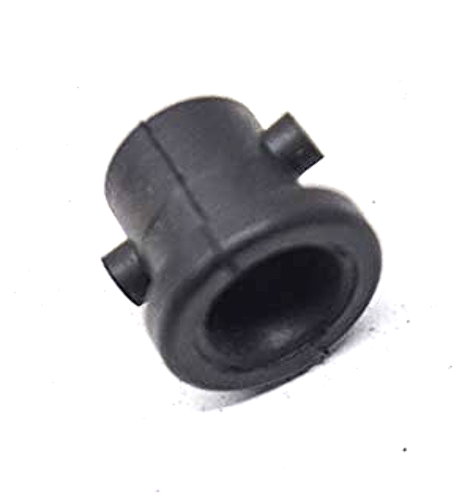

merci a tous voila j ai résolu mon problème donc un ptit recap démontage de la tète motrice et débouchage du système de refroidissement complet un vrai jeu de patience changement des joints de la cuvette démontage du fut et l embase réfection complète du corps de pompe remplacement au dernier moment du joint tube (une vrai galère celui la ) remontage de tout ca essai en bidon et miracle ca refroidi coil un moteur neuf pour environ 100 € de pièces le temps passé on en parle même pas cordialement merci a ceux qui m on donné des conseils
