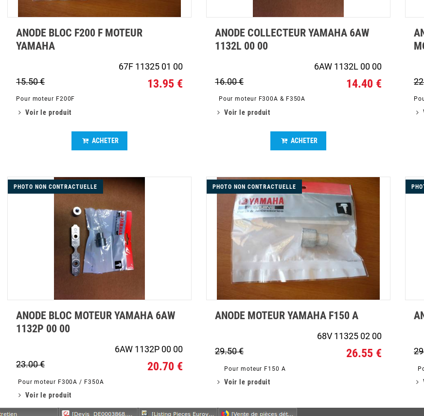

Je n'avais pas prévu de changer les anodes internes cette année car il me semble que j'ai encore au moins un an de marge (à vérifier du coup)
Tu parles de quelle anode , celle là ?
Sur un des devis ils m'ont casé celle du 200cv dont on voit la ref en haut, mais ils ont oublié l'anode presse ...
Tu aurais une ref du filtre à ess Suz/Yam ?
Kit Revision Yam F150D 17 Oct 2020 10:34 #668736
Oui, c'est l'anode de bloc, il y en a trois identiques sur le 150. Il faut les démonter et les nettoyer tous les ans. Je les frotte avec un brosse métallique. Suivant l'usure, je change ou pas. Si tu ne le fais pas, elles se chargent de sel et d'oxyde et peuvent être difficiles voir impossible à démonter.

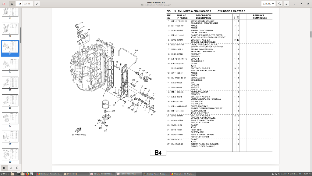

oufti écrit: Oui, c'est l'anode de bloc, il y en a trois identiques sur le 150. Il faut les démonter et les nettoyer tous les ans. Je les frotte avec un brosse métallique. Suivant l'usure, je change ou pas. Si tu ne le fais pas, elles se chargent de sel et d'oxyde et peuvent être difficiles voir impossible à démonter.
Chez moi c'est surtout celle sous le socle du trim qui s'use.
3 identiques ?
La ref 68V1325 0100 (F150A) ou 0200 ??? ( voir photo doc du conces sur le post précédent)
c'est elle vers le thermostat sous un cache et je n'en voit qu'une comme celle ci sur le plan ...
Pia c'est celle ci qui existe en 2 modèles différents ?
Oufti, je ne retrouve pas de kit "Impeller"chez Boat.net , cela me sort juste une turbine de chez Sierra ... Tu aurais une ref ?
Leurs F150XB F150JB, LB etc ... le quel correspond à notre F150D ou à défaut au F150A ?

Ok merci pour le lien .
Je retrouve bien 3 anodes sur le blocs moteurs (sans compter celles à l’intérieur de la plaque d’échappement ) mais elles sont toutes différentes .
Tu commandes tes pièces selon quel modèle aux USA F150 XX ?

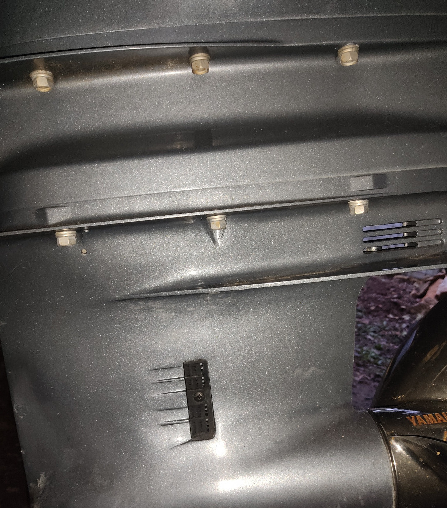

Ayant reçu mes pièces juste avant le 2eme confinement, j'ai commencé par faire un support pour tenir mon embase une fois qu'elle sera démontée afin de changer la pompe à eau.
Sauf que les vidéos et doc tech que j'ai, ne montre pas d'arbre extra long, eux n'ont qu'une rangée de 6 boulons entre l’anode de dérive et sa fixation au dessus sous le cache noir.
Le mien ayant 2 rangées, du coup je dois défaire laquelle pour sortir l'embase et pouvoir accéder directement à la pompe à eau ?
Kit Revision Yam F150D 01 Nov 2020 18:13 #669758
démonte la "rangée du bas". Si tu démontes celle du dessus, tu auras l'entretoise XL en même temps. Ce n'est pas grave en soi, mais il faudra la démonter de toute façon::r- pour que tu aies accès à la pompe à eau.
Néanmoins, si comme je te le conseille (càd de laisser l'entretoise XL à poste), il serait préférable quand même de démonter boulon par boulon, de les nettoyer à l'essence, de remettre de la graisse neuve. Cela pourrait t'éviter bien des déconvenues plus tard... ::r-

Kit Revision Yam F150D 01 Nov 2020 19:50 #669765
Ok, merci pour cette confirmation et effectivement j'en profiterai pour graisser les boulons du haut ::K+)
